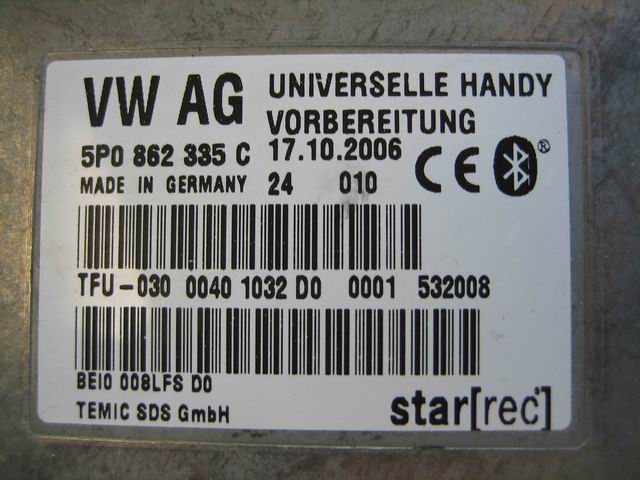

Re: RNS-510 Navigations System
@krischnigd
Welche Hard- und Softwareversion ist den die Box.
Dies müste eigentlich draufstehen HW ... SW...

- Beiträge: 10
- Registriert: 24. August 2007 13:57
Hallo!
Keine Ahnung!
Auf dem Schild finde ich keine Bezeichung die mit SW oder HW beginnt, aber ich lade mal ein Bild des Aufklebers hoch, vielleicht kannst du damit was anfangen.
Keine Ahnung!
Wenn ich das richtig sehe
HW 24
SW 010
Die neue Box mit der Nr. 1Z0 035 729 hat HW 24 SW 20
Die alte Box ... B hat bei mir HW 21 SW 60
Wäre interessant zu wissen ob das RNS 510 auch mit der Version "....C" kommuniziert.
Die Hardwareversion ist schließlich die gleiche. Nur die Software ist älter.
HW 24
SW 010
