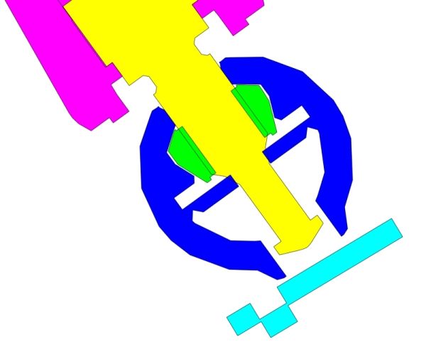

ne, das geht echt gut.. zange mit lappen umwickeln, antenne rausdrehen, dann zange dazwischen, kurz hebeln, und antenne geht raus.. ein klacks... besser als drücken und dann ziehen (keine ahnung, was das drücken bewirken soll, denn davon geht der knubbel net weg ;-))

Wer das mit dem Drücken mal aufgebracht hat, weiß ich auch nicht....... :oops:
Ich halte mit einer Hand den Antennenfuß fest, mit der Anderen greife ich den (losgeschraubten) Stab, ziehe und dabei "schreibe ich Kreise" mit der Antennenspitze. Geht wirklich ohne großen Kraftaufwand schwuppdiwupp raus.
PS: Jede kürzere Antenne, und wenn sie noch so hübsch aussieht, verschlechtert den Empfang (Ausnahme: Stream und Audience HW<13, also vor Ende 2005, da kann er besser werden)!

Vielleicht kann ich etwas Licht ins Dunkel der Diebstahlsicherung bringen. Wenn man die Antenne mit Fuß längs aufflext sieht es etwa so aus, wie auf dem Bild.
Durch das losschrauben und hineindrücken wird das grüne Teil nach unten geschoben. Dadurch werden die blauen Laschen auseinander gedrückt. Wenn man jetzt zieht, sollte das grüne Teil klemmen bleiben und man kann den Stab raus ziehen.
Beim einschrauben wird das grüne Teil wieder nach oben gezogen und die blauen Laschen dienen wieder als "Diebstahlsicherung".
