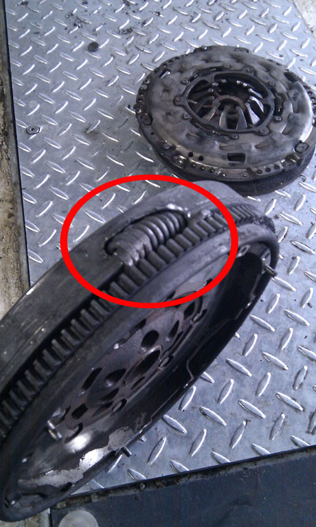

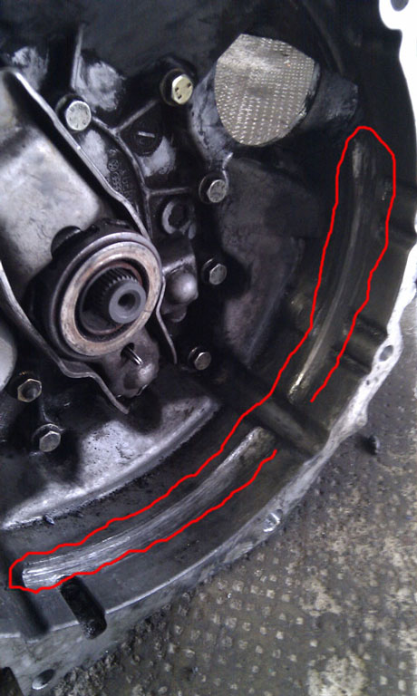

da es in den neueren Threads zum Thema Schwungscheibe nicht so gut passt, entweihe ich diesen älteren.
Mir hat es die 2-Massen-Schwungscheibe ziemlich zerlegt und es ist mir unklar wie sowas passieren kann.
Eine der Federn ist gebrochen und hat das Gehäuse der Scheibe wahrscheinlich verformt. die Scheibe hat sich dann vermutlich am Getriebegehäuse aufgerieben. Oder die Feder hat das Gehäuse gleich durchschlagen. wie auch immer... es sieht grausam aus und wird scheissen teuer.
Dabei hat mein Baby grad mal 168TKM runter!
An anderer Stelle beschriebenes Ruckeln im untertourigen Beschleunigen habe ich am Berg auch hin und wieder gehabt wenn ich nicht aufgepasst habe. kann mir aber nicht vorstellen dass diese eher seltenen vorkommnisse die ZMS so dermassen belastet haben.
Hat jemand der Anwesenden sowas schonmal gesehen? Ist das eher normal? oder kommt euch das auch eher ungewöhnlich vor?
Danke für's Feedback.
Reperatur wird voraussichtlich so um die 1500 EUR kosten (Kupplungs-Kit, ZMS, Simmerring, Arbeitszeit). Annehmbar?

Ohje heute kommt mein Octi in die Werkstatt. ZMS-Kupplung-Ausrücker weden getauscht. Hoffentlich sieht es nicht so aus wie bei dir.
Preis für den Wechsel: ca. 950€ (Sachs)
Für LUK hätte ich ein bißchen weniger bezahlt.

Re: Zweimassenschwungrad Kupplung brauche Info
Wenn man die Warnzeichen rechtzeitig beachtet, ist meist "nur" ein neues ZMS fällig. Fährt man damit jedoch noch mehrere tausend Kilometer, wird es richtig teuer. Schlimmstenfalls kann das ganze zum Getriebeschaden oder Kurbelwellenlagerschaden führen.
