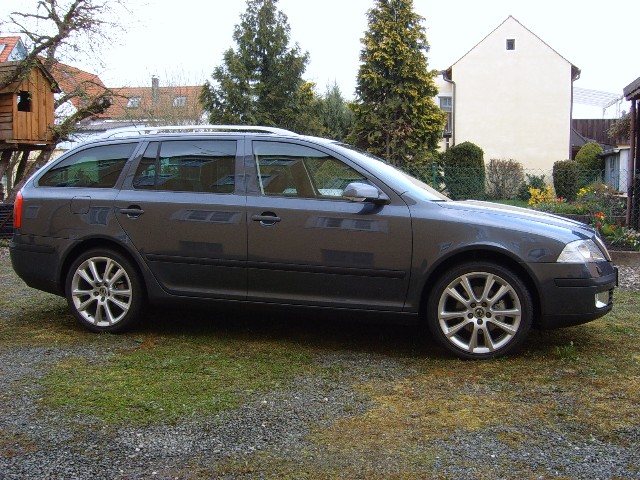

Bitte schön! O² Elegance ohne Sportabstimmung etc.Ronny12619 hat geschrieben:Hat jemand mal ein Bild vom Octavia II (kein RS) mit den Zenith-Felgen?
Ronny
- SUC55750.jpg (130.71 KiB) 2274 mal betrachtet
Gruß Stephan

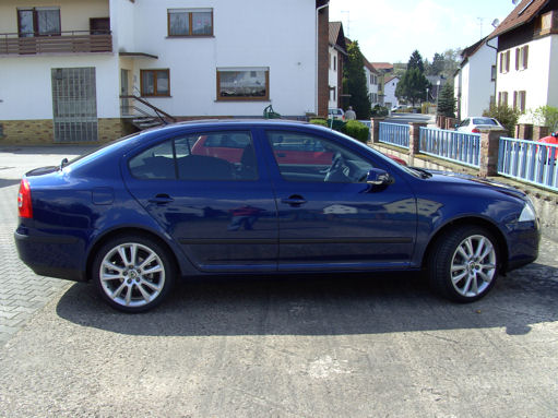

Hab heute endlich die Zenith´s auf meinen neuen Octi geschnallt!
War bei nem Reifenhändler und dort war auch ein TÜV Mann vor Ort der sie gleich eingetragen hat.
Die haben die Reifen vorn links und hinten rechts montiert was untergelegt und den wagen drauf abgelassen um zu sehen wie die Freigänigkeit voll eingefedert ist. dann noch mal ganz hoch gefahren und von unten geschaut. Ist hinten am Stoßdämpfer etwas eng aber es geht. (Seine Worte: Ohne Luft kein Leben.
Ein Vergleichsgutachten wollte er garnicht sehen. Dennoch VIELEN DANK für die schnelle und kompetente Hilfe hier im Forum.
Man kann Sie auch nicht eintragen denke es wird bei ner Kontrolle garnicht auffallen, aber sicher is sicher!
Einziger Wehmutstropfen: 85 Teuros wollte er sehen dafür. Aber naja hab die Zeniths überlassen bekommen und hab summa sumarum für 4 felgen inkl. Eintragung und 4 Reifen (Goodyear) 600 EU´s gezahlt find ich annehmbar.
Danke nochmal !
