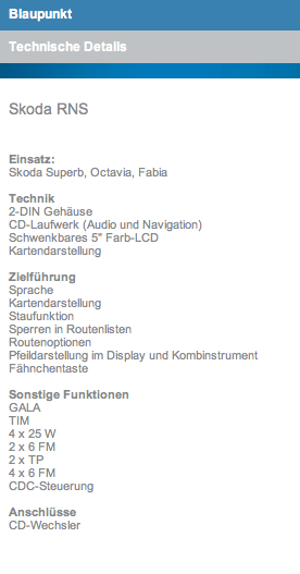

ich kenne mich echt nicht sonderlich gut aus, aber ich glaube, mein Navi hat kein AUX-Anschluss, sondern nur einen CD-Wechsler-Anschluss. Ich habe mal die technische Beschreibung angehängt:
Skoda RNS_Screenshot.png (28.77 KiB) 1706 mal betrachtet

dass ist egal, der Adapter wird zwischen wechsler und Navi gesteckt, sodass du auch den wechseler weiter benutzen kannst

Moooooment!
Der Wechsler ist an dem blauen ISO-Stecker dran. Wir reden hier von dem runden 10poligen Anschlussstecker, an dem sowohl (nur) ein NF-Signal als auch ein Videosignal (über einen entsprechenden Adapter) eingespeist werden kann.
Das hat mit dem Wechsler nix zu tun......
@Gunnar
Wenn Du soooo unsicher bist (und mir nicht glauben willst), dann fahr' vorher in eine Werkstatt, lass das Navi rausziehen und guck die Rückseite selber an........ 8)
