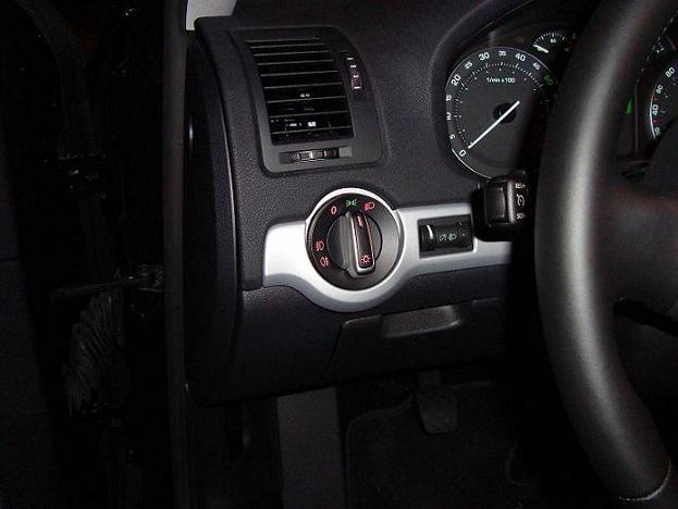

Nachdem ich heute beim VW :D war hab ich den Schalter gleich verbaut und für die Nachwelt auch gelich noch Beweisfotos gemacht.
Wie schon von D-deit gesagt passt der Lichtschalter zwar nich zu 100% in den Schacht aber ich find es noch in Ordnung.
Das einzige Manko was natürlich da ist, ist dass die Beleuchtung nicht zum Rest passt.

sieht schon mal ganz gut aus, aber was ist denn da oberhalb am schalter los? ist da nun so ein riesen spalt? mich stört das rot überhaupt nicht, werde wohl eh auf rot umbauen innen...

Warum baut man sich denn bitte so einen Schalter ein, welcher
1. nicht richtig sitzt und passt
2. ne ganze andere Beleuchtung hat und somit nicht zum Umfeld passt
3. teuer ist
Weil es/er besser aussehen soll ?
:rofl:
Na trotzdem viel Spaß damit.........

O2-RSBerliner hat geschrieben:Hi !
3. teuer ist
:rofl:
Hallo zusammen ,
na alleine schon Punkt 1 ist vollkommen ausreichend das Teil nicht zu verbauen.
Unmöglich sieht´s aus !
Greetz Mario
