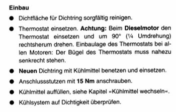

Ja. Normalerweise ist auf einem Thermostat ein Pfeil aufgedruckt, der nach oben zeigen sollte. Wenn nicht, dann könnte es andere Vorschriften für den Einbau geben.
Hierzu gibt es auch eine Anleitung.

Kann es deshalb auch sein, weswegen meine Anzeige im Combi so spinnt?? hab nämlich geguckt, der Fühler ist in Ordnung.

Unter Umständen, ja. Sonst wäre ja auch dieser Einbauhinweis nicht mit WICHTIG markiert worden. :wink:

Ok werde ich übers Wochenende mal versuchen zu kontrollieren, wenn ich zeit habe.
