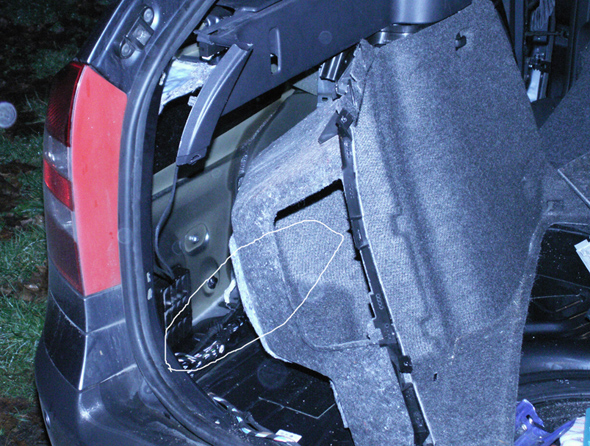

Hallo Zusammen,
nachdem ich heute ebenfalls festgestellt habe, dass meine dritte Bremsleuchte dauerhaft leuchtet, auch wenn das Fahrzeug abgestellt ist, habe ich mich auf Ursachenforschung gemacht.
Wieder einmal hatte TorstenW die passende Lösung parat. Danke dafür!
Um euch eine Umständliche suche nach Demontagemöglichkeiten, kaputte Verkleidungsteile und überteuerte Skodarechnungen zu ersparen kurz mein Erfahrungsbericht.
Evtl. Vorhandenen doppelten Ladeboden raus, Ersatzradabdeckung raus, die Kunststoffleiste an der Ladekante rund um die Kofferaumverriegelung nach oben abziehen.
Nun links (Fahrerseite) vorhandene Kunststoff-Verkleidungsteile von unten nach oben herausziehen (geclippt und geschraubt mit Kreuzschlitz und Torx)
Außerdem sind vorhandene Gepäckabspannhaken zu entfernen. Dazu auf der Vorderseite die Kunststoffkappe abziehen, darunter befindet sich eine Schraube. Alternativ mit Gefühl kräftig anziehen
hat bei mir auch geklappt.
Zum Schluss noch die Fleeceverkleidung wegbauen.
Wenn ihr nach dieser zugegeben etwas aufwendigen Prozedur auf Wasser stoßt habt Ihr die Ursache warscheinlich lokalisiert.
Interessanterweise gab es bei mit in dem Bereich wo das Wasser stand einen Abfluss. Nachdem ich da mal mit dem Finger reingestochert habe, ist das Wasser auch sehr zügig abgelaufen.
Anschließend alles trocknen (lassen). Ggf. Steckerkontakte reinigen... und dann freudig wieder mit dem Zusammenbau beginnen.
Für die Steckverbindung vom Spritzwasser muss ich mir noch etwas überlegen, nochmal möchte ich das alles nicht auseinanderbauen. Jemand eine Idee wie die Verbindung zuverlässig fest und dicht zu bekommen ist?

Tatsächlich habe ich einen kleinen See spazierengefahren, den die undichte Spritzwasser-Zuleitung zur Heckscheibe verursacht hat. In diesem schwamm die Steckleiste mit den Elektrozuleitungen zum Kofferaumdeckel.2. Der Kabelverbinder hinter der linken (Fahrerseite) Kofferraumverkleidung steht unter Wasser. Genau über dieser Verbindung ist eine Schlauchmuffe, die schon beim O1 sehr gerne auseinander gegangen ist......

- Octavia hinten links kl.jpg (272.89 KiB) 4479 mal betrachtet

Da werd ich das mal am Montag in Ruhe zerlegen.
Dann ist mir durch Zufall aufgefallen das meine dritte Bremsleuchte in der Form anbleibt, das links und rechts jeweils 3 LEDs ganz schwach leuchten. Nach zuschliessen des Wagens mit der FB dauert es eine ganze Weile bevor diese komplett erlischen.
Sowas hab ich ja noch nie gesehen. Kann das auch an der Steckverbindung liegen ? Müsste dann nicht die ganze Leiste glimmen ?
Jens
musste heute die Waschdüse meines Heckwischers sauber machen (verrostet). Hatte ich schonmal, allerdings half hier ein saubermachen des Aufsatzes. Nun aber nicht mehr. Unterm Fahrzeug (linke Seite, so kurz hinter dem hinteren Rad) habe ich allerdings dann die Pfütze von dem Frostschutzmittel
Jens
Nun ist er weg .......
