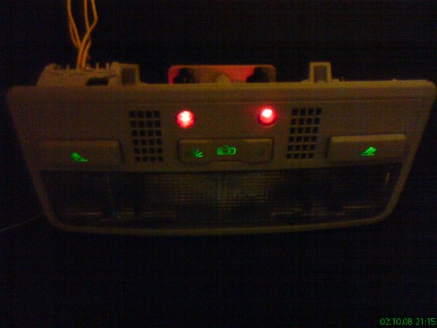

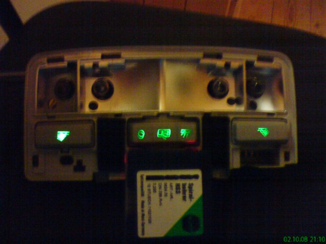

Hallo Leute,
Es sind vier LED’s, habe sie jetzt gewechselt und ein par Bilder gemacht.
Wenn es jemand Interessieren sollte, würde ich versuchen eine Anleitung zu schreiben.
Mir gefällt es so besser.
Mit freundlichen Grüßen Staudt
Hier mal ohne die roten LED’s
