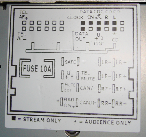

Hmm ich hab das Radio jetzt auch mal ausgebaut und ein Foto von dem Plan gemacht. Gibt es da jetzt gar keine Möglichkeit?

so wie ich das sehe, kannst du laut Aufkleber keine externe Quelle an dein Audience anschließen. Die Pin's für den Wechsler (CDC - CD Changer) sind nicht vorhanden oder zumindest Radio-intern nicht belegt.
Einzig halbswegs sinnige Möglichkeit mit diesem Radio wäre ein Transmitter. Mit allen Vor- oder besser Nachteilen.
Theoretisch könnte man auch über den Telefonanschluß ein Signal (allerdings nur Mono) einspeisen, aber wie's da mit entsprechenden Adaptern bzw. den notwendigen Bauteilen aussieht kann ich nicht sagen. Auch habe ich noch nichts vernüftig umsetzbares darüber gehört.
Die andere Möglichkeit wäre ein Radiotausch. Also ein anderes Radio aus dem Skodaprogramm, z. B. ein Audience (ab MJ 2007, die für die Klinkenbuchse in der Mittelarmlehne) oder ein Stream (mit oder ohne mp3-Funktion) wenn Wechsler nicht nötig. Oder gleich ein richtiges Radio, also eins mit 'nen vernüftigen Tuner, einsetzen. Und da gibts je nach Geld, Funktionswünschen und Designvorstellung etliche verschiedene Möglichkeiten.
