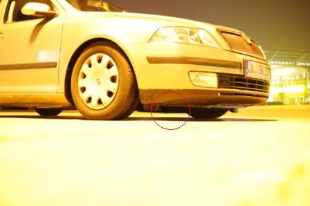

Felgen: 8,5x20 ET40
Reifen: Falken FK 225/30 R20
Das Fahrzeug muss für die Felgen eh wieder ein ganzen Stück höher, aber gepasst hätte das Bodykit auch mit der jetzigen Tiefe.
Da das Fahrzeug nicht an der Frontschürze aufsetzt sondern wie auf dem Bild markiert am Motorschutz.
Ich hatte meinen auch schon am Limit von der Tiefe her, aber da bin ich nichtmehr auf die Anlage zum Spur/Sturz messen gekommen und da musste ich ihn wieder ein Stück höherlegen.

bei den Daten, brauchst du nicht allzuviel machen. Hinten nur wie im anderen Thema geschrieben die Kante weg und vorne musst du gucken, aber mehr als die schraube wird da auch nicht sein.
