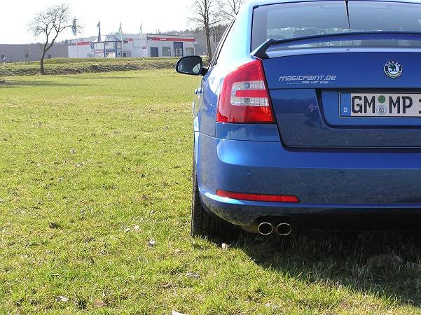

Fahre die originalen Zenith, habe vorne 10mm und hinten 15mm jeweils pro Seite, und 50mm Tieferlegung, musste nix umlegen da auch nix schleift, und zu guter letzt noch ein Bild...[attachment=0]RS 37 - Kopie.JPG
- RS 37 - Kopie.JPG (85.33 KiB) 3899 mal betrachtet
