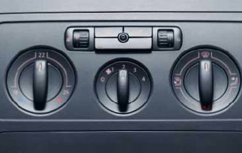

Welche Funktion hat dieser Punkt?
Lani
Beiträge: 3959
Spritmonitor-ID: 320521
Re: Welche Funktion hat dieser Punkt?
Beitrag von Lani »
Hab mal in der Betriebsanleitung rumgelesen .. könnte der Luftgütesensor sein, oder?
Beitrag von juschwien »
Nein,
dieser sitzt im Luftkanal um die Luftqualität von Aussen zu messen. So steht es ja auch in der Bedienungsanleitung. Zusätzlich ist wie hier gezeigt, der Doppelschalter (Automatik und Manuell) für die Umluft erforderlich. Meines Erachtens gibt es diesen aber noch nicht im O² FL.

Habe diesen Punkt auch in unserem Zweitwagen einen Golf V MJ07 mit Climatic.
Siehe Anhang.
Beitrag von kybernon1978 »
Ich hab meinen :D bei der Fzg Übergabe gefragt was das für ein Punkt in der Mitte der Climatronic sei. Hat es auch ned auf anhieb gewusst, aber nachgefragt und mir telefonisch meine Frage beantwortet.
Es handelt sich dabei ebenfalls um einen Temperaturfühler für die Climatronic. Insgesamt gibt es 3 Stellen an denen Die Temperatur gemessen wird. Am Armeturenbrett falls die Sonne direkt von Vorne reinknallt, an der Bedieneinheit der Climatronic und angeblich auch im Dachhimmel (entweder hinter oder vor dem Brillenfach - das weis ich nicht mehr so genau).
Beitrag von Theo99 »
Hai,
der Knopf in der Klimatronik ist der NATS ( Non-Aspirated-Temperature-Sensor),
also ein unbelüfteter Temperatur-Innen-Sensor. Er besteht aus einem NTC und
einer Fotodiode die sehr komplex entkoppelt sind. Heißt im Klartext es gibt kein
Gebläse wie früher. Das Teil darf keine direkt Sonne kriegen da der dahinterstehende
Regelalgorythmus nicht sehr einfach ist. Von denen reicht ein Sensor auch bei einer
2-Zonen Climatronic. Über die während der Entwicklung ermittelten Daten werden
die Ausblastemperaturen im Betrieb eingestellt. Es gibt da diverse auf MathCAD
basierende Modelle die auch gut funktionieren.
Der Kopf unter der Frontscheibe ist der Sonnensensor. Hier wird der Sonneneintrag
auf das Fahrzeug erfaßt. Diese Meßgröße wird seitens der Climatronic verarbeitet.
Der Sonnensensor ist in der Regel ein Doppelsensor da Einstrahlung von Rechts
und links unterschieden wird.
Beitrag von Deekay »
Wieder was gelernt :) Danke
Was mich jetzt nur noch interessieren würde: Mir ist aufgefallen, dass bei der Climatic (die ja eigentlich viel simpler ist) 2 solcher Fühler sind. Gibt es hierfür auch eine Erklärung?
