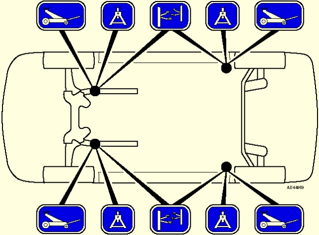

Hallo
Habe hier mal ein Bild mit den Anhebepunkten.
gruß Mayk
Anhebepunkte
Anhebepunkte

Wo?

Chief hat geschrieben:Wo?
Sorry, PDF Datei funktioniert leider nicht.
