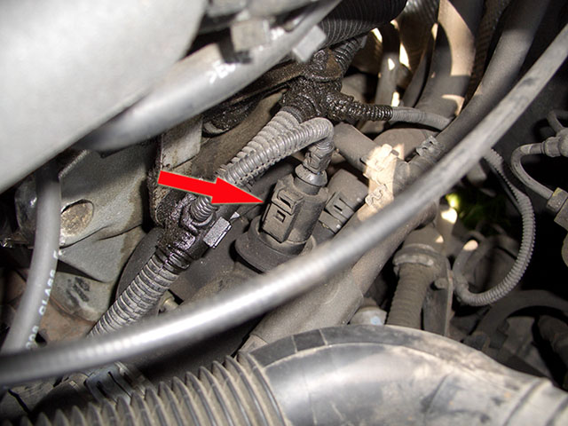

Re: Temperaturgeber für Kühlwassertemperaturanzeige
Also bei meinem Octavia beobachte ich seit zwei, drei Tagen, dass die Kühlwassertemperaturanzeige bis in die Mittelstellung geht und nach weiterer Fahrt immer wieder etwas pendelt (zwischen 3 mm links der Mitte bis zur Mittelstellung, aber nie darüber). Stelle ich die Zündung ab und gleich wieder an, geht der Zeiger genau in die Mitte, beim Weiterfahren beginnt obiges Spiel wieder. Gestern hingegen blieb der Zeiger auf einer ca. 20 km langen Fahrt konstant in der Mitte. Die Heizung funktioniert, soweit von mir beurteilbar, normal.
Nach dem, was ich hier im Forum bisher zum Thema gelesen habe, kommt als Schuldiger wohl am ehesten der Temperaturgeber infrage. Stirbt dieser ev. gerade einen langsamen Tod? Wechseln oder warten, bis/ob die Sprünge in der Anzeige größer werden?
Gruß, Gunther
Inzwischen pendelt der Temperaturzeiger zwischen Null Grad und Mittelstellung. Also wird's wohl langsam Zeit, den Temperaturgeber zu tauschen. Kann mir bitte noch jemand bestätigen, dass das Ding auf den Abbildungen wirklich der Geber ist?
Gruß, Gunther
