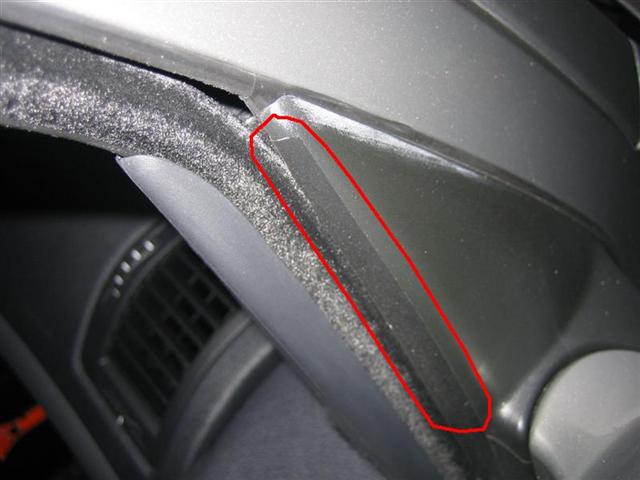

Ich hatte auch diese Windgeräusche auf der Beifahrerseite beim FL. Es war das erste (und bisher einzige) was mich an dem neuen Auto wirklich gestört hatte. Die Geräusche waren etwa ab 100 Km/h hörbar und es klang nach einem Zischen wie bei einem undichten Fenstergummi oder als wäre das Fenster einem kleinen Spalt offen.
Durch Abkleben der Fenstergummis und Türdichtungen an der Beifahrertür habe ich dann die Befestigung des Beifahreraußenspiegels als Ursache lokalisiert. Ich habe jetzt einen Streifen Isolierband an diese Stelle geklebt und die Windgeräusche sind weg.
Ich nehme an, dass an dieser Stelle der Fuß des Außenspiegelgehäuses nicht wirklich plan an der Fensterfläche anliegt und dadurch die Windgeräusche entstehen. Bin gespannt, was Skoda sich als Lösung hat einfallen lassen.
Hier ein Foto meiner Selbsthilfelösung:

Gilt das nur für die Beifahrertür, insofern es eine Serviceaktion gibt oder auch für die Fahrertür? Denn da hör ich Fahrtwindgeräusche...
