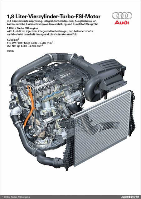

Im Anhang mal ein Bild der Motor-vorstellung im A4 als Längsmotor. Wobei mich da die " permanente Einlass-Nockenwellenverstellung " verwundert hat. Dachte bisher, die hat nur der 2.0 FSI.

Ein kurzer Auszug aus der SSP 401:Lani hat geschrieben:Der 1.8 TFSI ist eine Eigenentwicklung von Audi selber, nicht von Volkswagen. War auch der erste Motor der EA-888-Reihe.
Der 1.8 TFSI Vierzylinder-Reihenmotor mit vier Ventilen pro Zylinder ist für einen dauerhaften Homogenbetrieb ausgelegt. Die Funktionsweise des Motors entspricht weitgehend der des 2.0 TFSI Motors....

@ eckenwetzer: Ich dachte bisher immer RCD310 = Swing, RNS310 = Amundsen, RCD510 = Bolero, RNS510 = Columbus.

@ juschwien: Hat der 2.0 TFSI im RS auch die Nockenwellenverstellung auf der Eingangsseite? Von picomint weiss ich, dass der 2.0 FSI 110kW diese bereits besitzt. Was der permanente Homogenbetrieb aussagt weiss ich nicht, bin dann doch nur Anlagenelektroniker, kein Kfz'ler ..

Der 2.0 TFSI baut auf dem Grundmotor mit den Komponenten des 2.0 FSI Motor auf und hat somit auch die EingangsnockenwellenverstellungLani hat geschrieben: @ juschwien: Hat der 2.0 TFSI im RS auch die Nockenwellenverstellung auf der Eingangsseite? Von picomint weiss ich, dass der 2.0 FSI 110kW diese bereits besitzt. Was der permanente Homogenbetrieb aussagt weiss ich nicht, bin dann doch nur Anlagenelektroniker, kein Kfz'ler ..
Der 1.6 und 2.0 FSI Motor wurden zur Anfangszeit geschichtet betrieben. D.h. im Normaldeutsch das VW versucht hat im Normaleinsatz des Motors durch weniger eingespritzen Benzin auch einen geringeren Schadstoffausstoß und somit weniger Kraftstoff zu verbrauchen. Dies war aber nix, da erhebliche Probleme mit den Oxikats aufgetreten sind. Somit wurden diese Motoren ab 2006 nur noch mit dem "normalen" Homogenenbetrieb ausgeführt.
Der 2.0 TFSI Motor hat diesen geschichteten Betrieb nie gehabt, da dieser ein rein sportlicher Motor ist (Golf GTI, Octavia RS, Leon FR, Leon Cupra).
