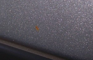

HI,
gestern habe ich bei der Autowäsche fast flächendeckend kleine Rostpünktchen an dem silbernen Lack von meinem Scout festgestellt. Die meisten Rostflecken sind an den Türen und an der Heckklappe. Hat noch jemand hier sowas festgestellt in letzter Zeit, und wie wurde das Problem beseitigt? Neulackierung? Ich werde jetzt erstmal zu meinem Dealer fahren und fragen was er davon hält.
Hab hier im Forum nur sehr alte Beiträge zu diesem Thema gefunden - deswegen möchte ich das Thema nochmal aufwärmen.

hat mal jemand in der Nähe deines Autos mit der Flex hantiert? Das sieht sehr oberflächig aus. Ich hatte das Problem bei meinem Bike an Aluteilen. Ich habe die Rostflecken einfach wegpoliert.
Gruß fussel
Ich habs grad mal mit Politur probiert - ging tatsächlich weg. Aber woher soll der Rost kommen? Sind die Straßen eisenhaltig?

Diese Flecken hatte ich in der Anfangszeit auch. Sie könnten noch vom Transport kommen (Abrieb von der Oberleitung bei Transport per Eisenbahn).

Wer sein Fahrzeug in der Nähe von Zug und Straßenbahnschienen abstellt hat teils damit zu kämpfen. Wie Combi-Man schon schrieb, der Abrieb der Oberleitung und auch der Schienen kann ein Verursacher des Flugrostes sein.

Oder, wie auch schon gesagt, ein besonders bedachter und kompetenter Mechaniker, der direkt neben einem Neuwagen mit der Flex hantiert hat....

Das ist doch Flugrost
Das hast nach dem Winter fast an jedem Auto (jedenfalls ich hatte es bisher an jedem und jeder meiner Familie)
Gibt sogar von Sonax nen Extra entfernern. Funktioniert super (laut nem Kumpel von mir, ich habs bisher immer wegpoliert)

In der Nähe von Metallverarbeitender Industrie kann man das auch haben
