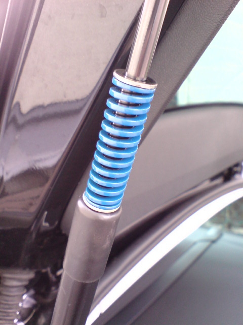

Ja, das geht, und ist eigentlich genial einfach. Lest euch den Thread "Heckklappenlifter" im SKODATREFF-Forum durch.
Sind nur 3 oder 4 Seiten - keine 4000 wie teilw. hier. :wink:
smile
Re: Kofferraumklappe öffnet automatisch?
Beitrag von smile »
Habe heute die Federn eingebaut. Es funktioniert einwandfrei. :D
Mittlere Taste lang drücken und die Klappe geht wie von Geisterhand auf.

Wie ist Deine Erfahrung mit dem Schließen? Geht die Heckklappe jetzt noch schlechter zu?
Gruß, Stefan
Skoda Octavia III Combi 1.6 TDI, 81 kW/110 PS, Elegance, EZ 08/2015
smile
Beitrag von smile »
Also ich finde, sie ging vorher ganz normal zu. Kleiner Schubs und gut. Jetzt etwas stärkerer Schubs.
Ich würde aber nicht behaupten, daß sie jetzt schwer zugeht! Den Gummischwängel hab ich sowieso nicht benutzt. Der wurde wahrscheinlich für Frauen eingebaut. :lol:

smile hat geschrieben:Habe heute die Federn eingebaut. Es funktioniert einwandfrei. :D
wo haste die federn denn gekauft?
daten?

Ich hab bereits erwähnt, wo Ihr das nachlesen könnt!
Der Erfinder dieser genialen Idee wird eine Sammelbestellung organisieren.

Sinnvoller Weise sollte man da aber auch einen Link direkt geben, als zu erklären wie man wo hinkommt.
Also:
DAS HIER ist der Link zum Forum. Der eine User macht eine Sammelbestellung bei Interesse.
DAS HIER ist die Firma, die die Federn herstellen und verkaufen. Der Sammelbestellorganisator (Unwort des Jahres?!) schrieb hierzu am 28.08.09: "Um Fragen gleich vorweg zu nehmen. Ich habe die Feder SZ8020 verbaut. Am Wochenende will ich mal die SZ8010 in 60mm, die SZ8030 in 51mm und die SZ8020 mit 20mm Außendurchmesser in 51mm Länge testen. Bin gespannt ob es die SZ8010 überhaubt schaffen wird."
DAS HIER ist die Umbauanleitung, wie man bei einem Golf 5 die Federn ein- bzw. ausbaut.
