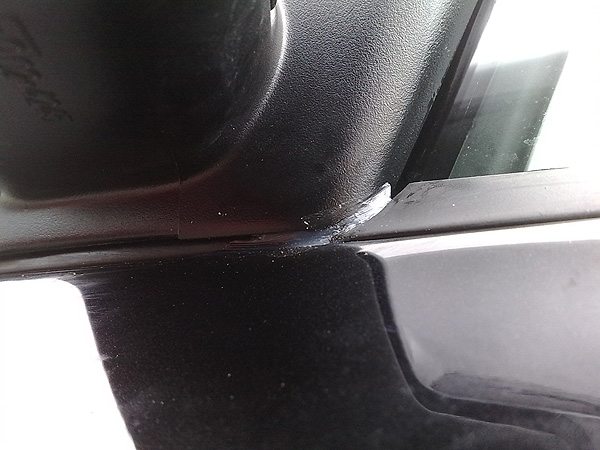

Habs nun geschafft das Windgeräusch zu entfernen.
Mein Händler hat mir aber den entscheidenden Tipp nach einer Probefahrt gegeben.
Über ein paar Milimeter hat sich ein Dichtungsgummi nach innen geschoben, und ist leicht beschädigt.
Der Händler hat gemeint er müsste die Seitenverkleidung abbauen, was ca. 100 € kosten würde.
Ich habs dann anders gelöst.
Hab Silikon in die paar milimeter Dicke Fuge gespritzt (mit so ner arztspritze) und seitdem ist ruhe.
Jetzt werd ich noch mit dem Lackstift drübergehen und dann sieht man gar nix mehr.
Bilder kann ich bei Gelegenheit noch machen.

Hier 2 Bilder.
Einmal wie es aussehen MÜSSTE (Beifahrerseite, wo kein Geräusch hörbar ist)
Und einmal wie es nach meinem "tuning" aussieht.
Sicherlich, es ist nicht die schönste Methode.
Aber wenn mans nicht weiß sieht mans selbst jetzt, ohne der benutzung des Lackstiftes nicht.
Wenn ich später mit dem Lackstift über das Silikon gehe wird es wohl gar nicht mehr auffallen.
Aber nochmal zur Klarstellung. Windgeräusche generell habe ich dennoch. Aber das "helle" "säuseln" wie wenn das Fenster einen Spalt auf wäre ist auf jeden Fall zu 100% weg!
Gerade eben auf der Autobahn bis ca. 160 km/h getestet.

Normal ist Silikon aber nicht lackierbar! Bei einem sehr feinen Riss klappt es vielleicht, aber ich bin da skeptisch. Dann lieber Acryl benutzen, das kann man anschleifen und lackieren.F!o hat geschrieben: Wenn ich später mit dem Lackstift über das Silikon gehe wird es wohl gar nicht mehr auffallen.

Danke für den Tipp mit dem Lackieren.
Ich werds mit nem Edding probieren, wenn das nicht klappt schneide ich einen feinen Streifen schwarzes Isolierband zurecht und klebe es drüber.
Es geht ja nur darum das man das Silikon nicht mehr erkennt.
Wie ich schon gesagt habe, wenn man nicht weiß das da was gemacht wurde, würde es auch keiner Person auffallen.
