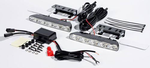

Hol dir einfach diese .( Philips LED Tagfahrlicht )
Bekannter hat sich die verbaut und ist absolut zufrieden damit .
Kosten zwar mehr als das Doppelte ,kannst aber ganz ungestört Radio hören .
Die gleichen werde ich mir auch besorgen .
Wie hast du die Leisten eigentlich angebracht ,musstest du eine Lamelle entfernen ?

Die Philips würde ich, wenn es die vor einem Jahr schon gegeben hätte, auch kaufen und verbauen. Kosten um die 99,- Euro. Absolut angemessener Preis. Die sind hervorragend verarbeitet und sehr hell.
