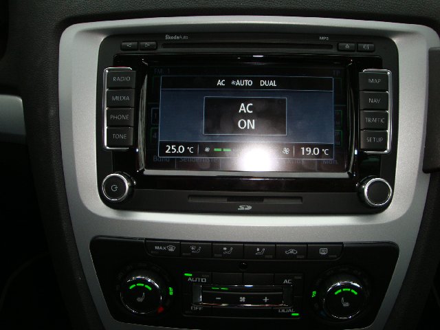

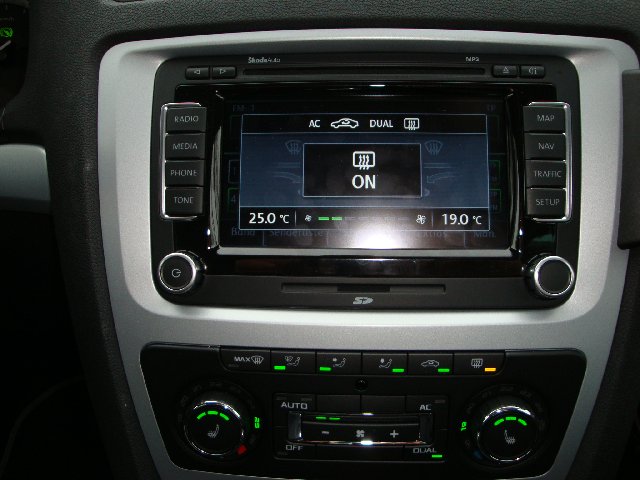

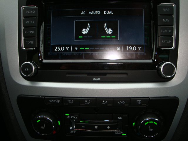

und die letzten... :D
Viel Spaß beim Stöbern :wink:

Nicht schlecht. Ich würde es machen weil man dann die lackierten L&K-Blenden bis zur Mittelkonsole verbauen könnte. 8) Aber funktioniert die ganze Geschichte mit dem Anzeigen auch im Audience? Und so ein Klimabedienteil kostet bestimmt auch nicht wenig.

whizzler hat geschrieben: Hi Thorsten...
Torsten Ohne "H"!!! :motz:
whizzler hat geschrieben: ....auf 1 oder 2 Bildern kannst du erkennen, dass es ein Mj.08 ist. Beim Mj.09 ( Innenfacelift ) hätte ich die Clima ja nicht umbauen müssen, da diese ab dann verbaut wurde.
Genau da bin ich mir nicht zu 100% sicher, deshalb meine Frage. Die neue Climatronic spricht nur BAP, das Columbus, wenn es im Vorface drin ist, eigentlich DDP.
Hast Du mal die komplette Teilenummer vom Columbus (der Index ist entscheidend)?
Hast Du Anzeigen im Maxi-DOT? Wenn ja, dann muss es eigentlich BAP sein, also spricht einiges dafür, dass Du eine "Mischmaschkiste" hast. :wink:

eckenwetzer hat geschrieben: Hat das Columbus vom FL nicht den "Columbus" Schriftzug in der Mitte? Demnach müsste es ja noch die ältere Version sein, oder?
Ja, hat den Schriftzug. Die Geräte aus dem VFL hatten den nicht, ausser es wurde aus dem Superb ( TNr: 3T0 ) nachgerüstet.
Ach und Torsten ohne "h" - war ja nicht beabsichtigt :oops:
Teilenr: 1Z0 035 680 A
Anzeigen im Maxidot sind alle vorhanden.
Columbus spricht beide Sprachen (BAP & DDP) via VCDS einstellbar
Ich habe nicht die sogenannte "Mischmaschkiste", da beim RS ab InnenFL Mj.09 das Silberdekor bis zur Schaltumrandung geändert wurde. Auch größere Aussenspiegel und geändertes Lenkrad (Airbagteil) sind Zeichen für ein Mj.09.
