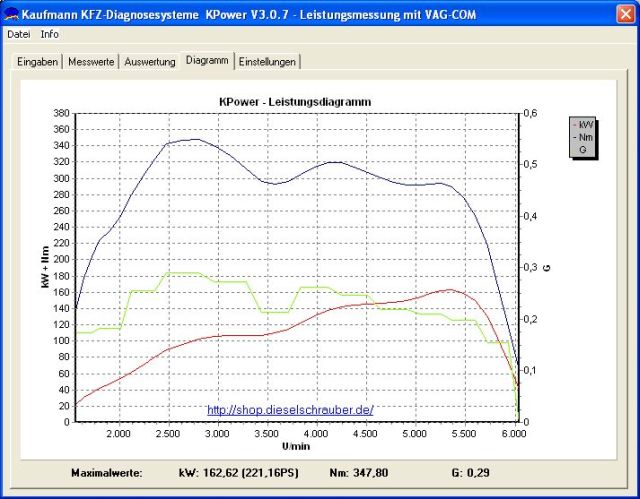

Sodele.
Hab heute nochmal die Zeit gefunden eine Messung zu fahren.
Sieht nun fast so aus wie Serie.Nur eben mehr Leistung.
Die erste Welle ist noch da.Aber das sehe ich mal als normal an.Da geht er vom OB in den HD
Im Anhang mal die 3 verschiedenen Messungen zum vergleich.
Bild 1 ist die Wellenförmige
Bild 2 die Neue
Bild 3 ist Serie
Bild 2 die Neue
Bild 3 ist Serie
- KPower Messung 5.12..jpg (63.39 KiB) 940 mal betrachtet
- Leistung 26.12.09.jpg (63.96 KiB) 897 mal betrachtet
- Octi Leistung Serie.jpg (60.62 KiB) 877 mal betrachtet
