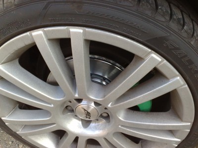

- denny
- Beiträge: 16
- Registriert: 14. Januar 2010 19:34
Re: neue Bremsscheiben und Beläge - aber welche?
Also, mit zwei Herstellern kann ich auch nicht zustimmen. Geschlitzten oder gelochten Bremsscheiben sind nur für Optik. Es ist eine sehr gute Marketingstrategie. Du bezahlst unverhältnismässig mehr und du kommst eher zurück neue kaufen, da die Schlitzen und Löcher fressen die Bremsbelage unglaublich!
Ein Tip:
ATE Bremsscheiben und Beläge.
Bremsscheiben sind verzinkt (Galvanisiert)
Ich weiss, es ist auch mehr oder weniger für Optik, aber nach ein Jahr rostet nichts.
Und es kostet nicht viel. Hier in Tschechien cca.5,-EUR
Ein Tip:
