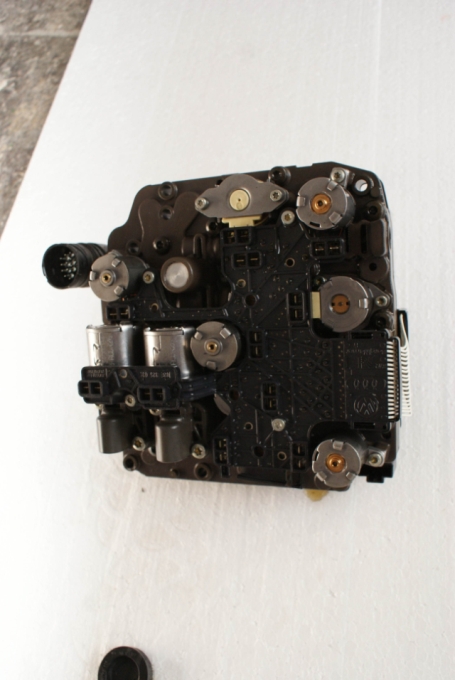

Will keine Angst machen, aber die Symptome waren bei mir verschieden:
-RW-Gang nicht rein bekommen, auch nach mehrmaligen starten nicht.
-Hängenbleiben wahlweise im 2 oder 4 Gang, war meistens nach Neustart weg, teilweise bin ich dann aber auch im 2 oder 4 Gang angefahren, das DSG regelt das schon irgendwie...Die Ganganzeige im maxidot hat aber weitergeschaltet, irgendwann aber gemerkt das da was nicht stimmt und dann kam der notlauf...
-während der fahrt plötzliches zurückschalten in den 2 Gang/ Notlauf
- Angefangen hat es aber auch mit dem zweimaligen Sprung in den Notlauf, war dann in der Werkstatt und es wurde eine neue Software aufgespielt, hat aber nur kurzzeitig geholfen...
manchmal leuchtete auch eine Warnlampe auf, im Maxidot wurde aber nix angezeigt.
Hab das Mechatronikteil jetzt zu hause im Keller stehen und erfreue mich jeden Tag daran.....
hab mal ein Bild davon beigefügt...
das teil ist meines wissens für das zusammenspiel der beiden kupplungen zuständig.
Grüße, Bertspee
