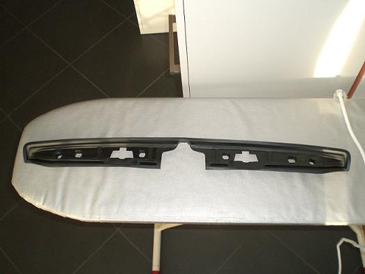

So, die Gummileiste wäre gekauft! Jetzt muss nur noch die Heckklappe neu lackiert werden, und dann hab ich hoffentlich meine Ruhe!

schön dass du ein Foto von dem Teil einstellst, weil das hatte ich vergessen, und mir ists erst aufgefallen, nachdem sie eingebaut war.
Wichtig: wenn bei dir die Gewindebolzen vom Kennzeichen rundum auch verrostet sind, mach sie raus... ich hab dann anstatt der Gewindebolzen von innen eine M6-Schraube durch und gegengekontert, geht genauso und dann rostets da auch nicht mehr. bevor du die Unterlage dranmachst, sprüh transparentes Hohlraumschutzwachs drumherum, ebenso auch innen, vor allem im Bereich des Griffs von der Innenseite der Klappe aus, meist fault es da auch.
Dann 30min warten, Leiste einbauen und dann vorsichtig mit etwas Waschbenzin oder ähnlichem das danebengesprühte Hohlraumwachs abwischen.
Dann ists wirklich hoffentlich für alle Zeit geschützt.
Das Skoda-Logo ist geklebt und geclipst, entweder kaufst du es neu (rund 18€) oder du klebst es mit einem Klecks Karosseriekleber oder mit so einem doppelseitigen Moosgummiband.
Der OCTAVIA-Schriftzug kostet neu rund 20€, gibt halt die verschiedenen Ausführungen je nach Motorisierung, den würd ich immer neu machen, weil du die einzelnen Buchstaben eh nicht mehr gescheit festbekommst. Wichtig aber, miss dir vorher aus wo der plaziert war und mach dir ne Skizze... sonst geht nach dem Lackieren das Schätzen los, wo er war
