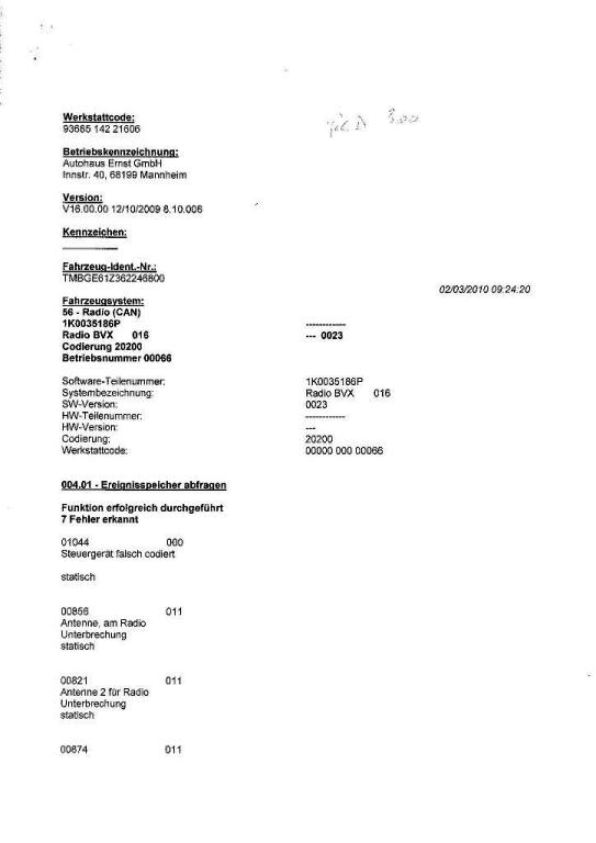

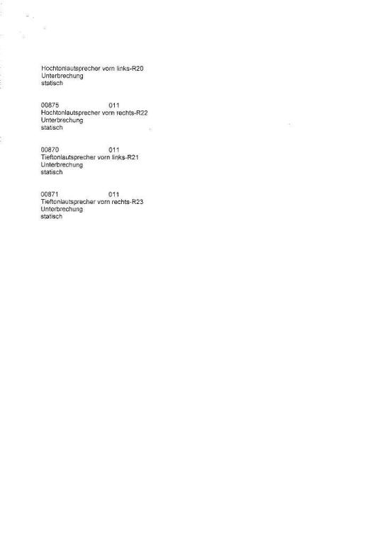

Re: RCD 300 oder RCD 500 in Octavia 2?
mit dem Radio Empfang meines Audience war ich nie zufrieden. Aufgrund der vielen Empfehlungen von Kollegen hier aus dem Forum habe ich inzwischen ein RCD 300 von Blaupunkt in meinen O2 Vorfacelift einbauen lassen. Daran mittels Quadlock an externen Wechsleranschluss angeschlossen ist ein MMI. In einem späteren Schritt kommt eine zusätzliche Scheibenantenne dazu (Hirschmann, keine Autofun). Jetzt mein Problem:
Für den Einbau bin ich zum Skoda-Händler gegangen, da mir klar ist, dass ich das Radio anlernen muss. Der hat den Auftrag auch bereitwillig angenommen und anschliesend kräftig die Hand aufgehalten, nur neu codieren kann er das Radio nicht, weil er nicht weiss wie es geht. :motz: Kein Scherz! Er gab mir das Fehlerprotokoll mit dem Hinweis ich solle auf die Suche gehen, was ich hiermit tue (Anbei das Fehlerprotokoll). Wer kann mir (und damit den ahnungslosen "Fachkräften" in der Werkstatt) sagen wies geht, sprich wie das Radio umcodiert werden muss, damit
a) alle Funktionen gegeben sind (s.u.)
b) die lästige Abfrage der Lautsprecher entfällt (Hi-Lo-Adapter an Endstufe, deshalb der permanente Fehler)
Stand ist:
- Radio und MMI funktionieren
- MFL funktioniert
- FSE (Blootooth Premium) funktioniert
- z.Zt. keine Anzeige von Climatronic, Uhrzeit, Temperatur und PDC. Die hatte ich am Audience.
- z.Zt. keine Fader-Möglichkeit (vermutlich waren original nur 2 Lautsprecher verbaut?)
Wäre super, wenn ihr mir helfen könntet. Und erklärt es bitte so, dass auch Vollpfosten beim Händler damit etwas anfangen können

- Diagnoseprotokoll RCD 300, Seite 2
- Seite 2.JPG (13.47 KiB) 4336 mal betrachtet
- Diagnoseprotokoll RCD 300, Seite 1
- Seite 1.JPG (28.57 KiB) 4339 mal betrachtet
Dranstöpseln, Code eingeben, färdsch!
Entweder zu einem VW-Fritzen fahren oder jemanden mit VCDS suchen.
Der Rest, s.o.
Muss man (eigentlich) nicht......Lupole hat geschrieben: Für den Einbau bin ich zum Skoda-Händler gegangen, da mir klar ist, dass ich das Radio anlernen muss.
Ja logitsch. Mit einem Auf Skoda gelabelten Diagnosegerät geht das nur im "Direktzugriff" über die Codierung und nicht über die geführten Funktionen. Für die direkte Codierung muss man aber die Funktion der einzelnen Bits kennen. Das ist aber nur bei VCDS einigermaßen dokumentiert, nicht in den Diagnosegeräten.Lupole hat geschrieben: ......nur neu codieren kann er das Radio nicht, weil er nicht weiss wie es geht.
Iche iche iche!Lupole hat geschrieben: Wer kann mir (und damit den ahnungslosen "Fachkräften" in der Werkstatt) sagen wies geht,.......
Jupp, sehr wahrscheinlich.Lupole hat geschrieben: - z.Zt. keine Anzeige von Climatronic, Uhrzeit, Temperatur und PDC. Die hatte ich am Audience.
Yo, ich fange mal an: Wie erkläre ich Dir Vollpfosten als Kunde, dass Climatronic, Mäusekino (PDC), Uhrzeit und Temperatur beim RCD300 nicht angezeigt werden?Lupole hat geschrieben: Wäre super, wenn ihr mir helfen könntet. Und erklärt es bitte so, dass auch Vollpfosten beim Händler damit etwas anfangen können
Der Rest, s.o.
Hallo Thorsten,
mit deiner Antwort kann ich irgendwie nix anfangen. Ich sach' trotzdem mal "Danke", und zwar für deine Klarstellung im Text:
Climatronic, Temp., Uhrzeit, und PDC können nicht angezeigt werden.
Trotzdem bleiben die To-Dos:
- Fader Funktion fehlt
- Fehler "Steuergerät falsch codiert"
- Fehler Lautsprecherabfrage
Vielleicht fehlt dir aber auch 'ne wichtige Info (die ich bei meinem 1. posten nicht eingestellt habe):
Der Händler ist Vertragspartner der VW-Gruppe und handelt mit VW, Skoda und Audi!!!!!!!!
P.S. als Vollpfosten bezeichnet zu werden stört mich nicht. Ich behaupte ja auch nicht eine qualifizierte Fachkraft zu sein
- TorstenW
- Stromer
- Beiträge: 11377
Fahr nochmal hin und sag ihm, dass er den Octi als Golf V an der Diagnosekiste anmelden soll, dann kann er das Radio über die geführten Funktionen entsprechend programmieren.
Auch eine qualifizierte Fachkraft muss nicht alles wissen, schon gar nicht solche "Besonderheiten", wie ein "herstellerfremdes" Radio nebst den "Tricks" kennen.
Aber deshalb ist es noch lange kein Vollpfosten!
PS: Nochmal: Such jemanden mit VCDS in Deiner Nähe, dann ist das in 5 Minuten codiert.
Torsten ohne "H"! :motz:Lupole hat geschrieben:Hallo Thorsten,
Röööchtöööch! Das wurde aber hier im Forum schon mehrfach geschrieben, deshalb der "Vollpfosten" von mir.Lupole hat geschrieben: Climatronic, Temp., Uhrzeit, und PDC können nicht angezeigt werden.
YoLupole hat geschrieben: Trotzdem bleiben die To-Dos:
Yo, weil jetzt "Wechsler" vorhanden. Das ist aber nur ein Eintrag, der keinerlei Auswirkungen auf die Funktion hat.Lupole hat geschrieben: - Fehler "Steuergerät falsch codiert"
Yo, weil High-Low-Wandler.Lupole hat geschrieben: - Fehler Lautsprecherabfrage
Dann ist der Junge in der Werkstatt nicht richtig blickig. Mal davon abgesehen, dass so ein "Mischmasch" ja nicht oft vorkommt, sind das leider viele!Lupole hat geschrieben: Vielleicht fehlt dir aber auch 'ne wichtige Info (die ich bei meinem 1. posten nicht eingestellt habe):
Aber Du kannst anscheinend nicht mal die Forensuche nutzen und/oder einfach in diesem Fred lesen....... 8)Lupole hat geschrieben: P.S. als Vollpfosten bezeichnet zu werden stört mich nicht. Ich behaupte ja auch nicht eine qualifizierte Fachkraft zu sein
