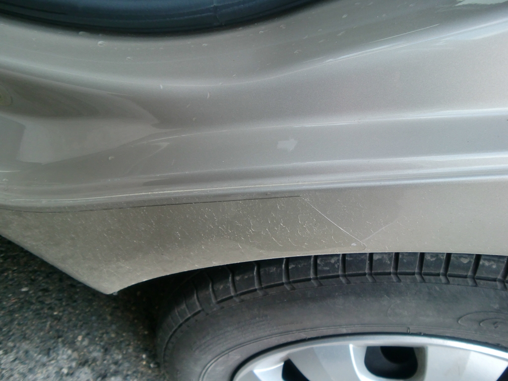

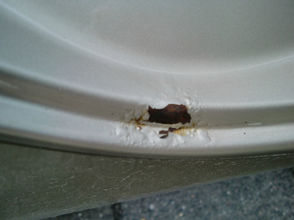

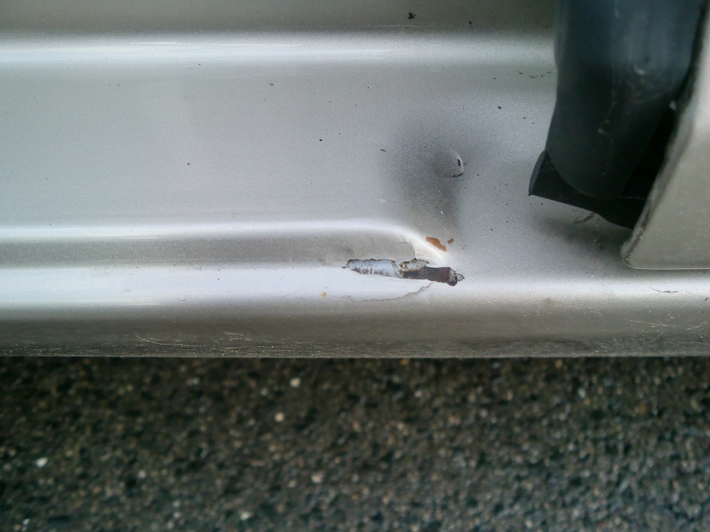

so ich habe dann mal ein Paar Bilder gemacht. Mir ist vor kurzem bereits aufgefallen, das da etwas nicht ganz stimmt. JEdoch habe ich das nicht mehr so krass in Erinnerung.
Als ich dann beim Räderwechseln zufällig da hin geschaut habe, war ich schockiert. Mein schöner Octi :'(.
- Fahrerseite, Hintertür Ecke rechts unten, da rostet es aktuell noch nicht, jedoch kommt auch schon das schwarze durch
- Fahrer hinten unten.JPG (444.14 KiB) 2678 mal betrachtet
- Fahrerseite, Hintertür an der Seite in der Kante des Außengummis Richtung Rad, weißer Streifen
- Fahrer hinten seite.JPG (405.86 KiB) 2667 mal betrachtet
- Beifahrertür
- Beifahrertür.JPG (428.38 KiB) 2673 mal betrachtet

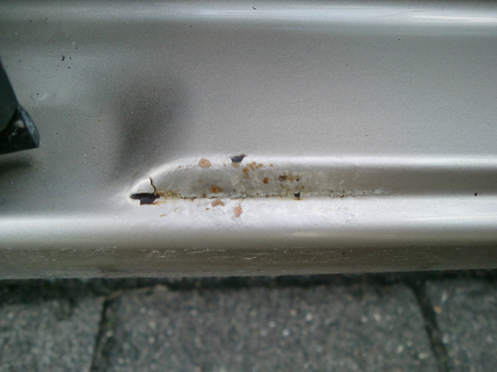

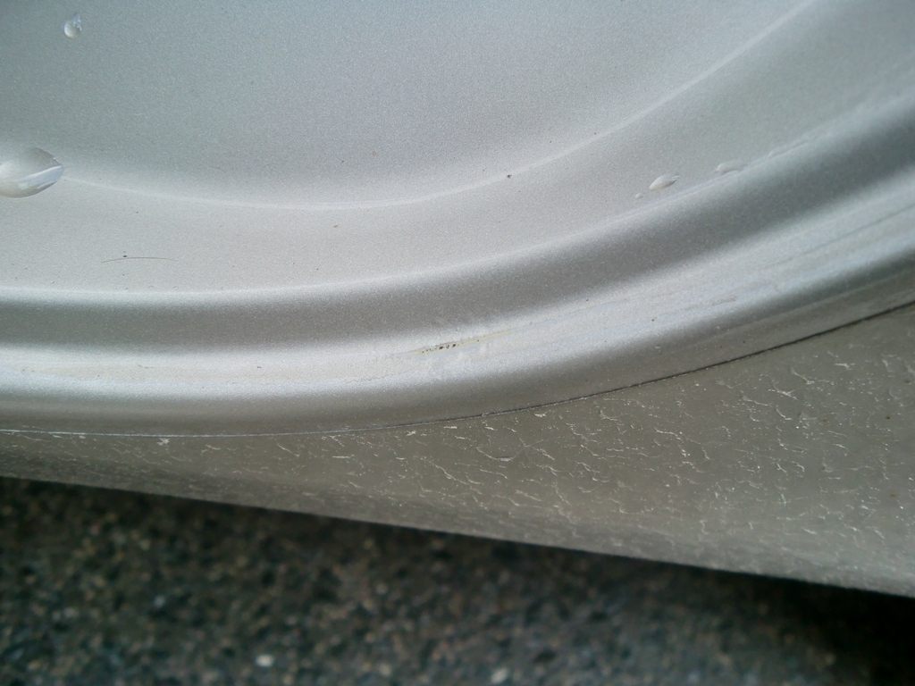

hier noch einige Bilder.
- hier der Schweller auf der Beifahrerseite
- Schweller Beifahrer.JPG (412.77 KiB) 2670 mal betrachtet

- Fahrertür unten rechts
- Fahrer unten.JPG (421.13 KiB) 2652 mal betrachtet

Ich habe das Auto erst vor kurzem übernommen. Leider wurden die Serviceintervalle nicht durchgeführt, sondenr die arbeiten selbst erledigt. ich glaube aber ehrlich gesagt nicht, das dabei die Türen geprüft werden würde, oder.
Klar an der Garantiesache ändert das trotzdem nichts. Mich stört im Prinzip daran, das die Karose doch eigneltich vollverzinkt sein sollte, und somit gar nicht rosten dürfte? Weiß jemand, wie genau es mit der Durchrostungsgarantie ausschaut.
chacka2k
Re: Langsam habe ich die Nase voll... von wegen Garantie - Rost
ganz so sicher wär ich mir da bei der Garantie oder auch Kulanz nicht.
Erstens ist das Auto ca. 6 Jahre alt und zweitens sehen die Stellen nicht wie eine "Durchrostung", bzw. Rost von innen nach außen aus, sonder wie "Steinschläge".
Ich behaupte mal, dass das mit rechtzeitiger und regelmäßiger Pflege mit einem Lackstift anderst aussehen würde.
Ich denke da hat der Vorbesitzer einfach geschlampt.
Bei meinem Octi fehlte jetzt nach 3 1/2 Jahren an der gleichen Stelle (Beifahrerseite vorne am Schweller) ein 20 Cent großes Stück Lack.
Einmal mit dem Lackstift drüber und gut ist.
