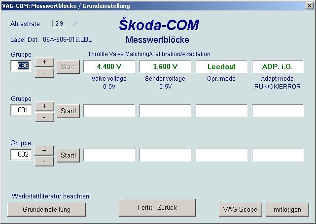

Vorgeschichte: Lärm beim Doppelkeilrippenriemen, Riemen + Spannelement getauscht, LIMA überholen lassen, jetzt ist wieder Ruhe. Weil man von oben nicht so einfach ran kommt, Drosselklappe ausgebaut und gleich gereinigt.
Zweiter Versuch: Drosselklappensteller, vor allem die beiden Potis gereinigt. Auch ohne Erfolg.
Das Fehlerauslesen hat auch zu nichts geführt.
keine Fehler im Motorsteuergerät
Drosselklappe neu angelernt, alles i.O. sag er.
nach der Dosselklappenaddaption alles in Ordnung
komisch das da bei Vollgas nur Teillast steht.
Probefahrt, Leerlaufdrehzahl 1500U/min, zurück auf'n Parkplatz, Rückwärtsgang, eingeparkt, auf einmal passt die Drehzahl wieder, so bei 900U/min.
Zweite Proberunde: durchs Dorf, beschleunigen, Kupplung tretten, 1500U/min, einparken, 900U/min.
