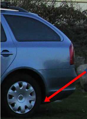

Uwe R.
- Beiträge: 10
- Registriert: 29. Juni 2009 22:55
Re: Lackplatzer an hinterem Radlauf
@RS200@raceblue:
Bitte sehr. Wie beschrieben: beidseitig.
Uwe
Uwe
- Foto014.jpg (10.81 KiB) 1345 mal betrachtet
- RS200@raceblue
- Michelin Männchen
- Beiträge: 2644
- Motor: 2.0 TFSi
Danke @Uwe R. für die Aufklärung.
War gerade mit der Taschenlampe im Carport.
Kann (zum Glück) diese Lackschäden an meinem RS nicht feststellen.
Vielleicht liegt es auch an dem etwas anders geschnittenen Stoßfänger beim RS.
Die Steine fliegen da eher innen gegen die Radhausauskleidung, als gegen den lackierten Stoßfängerrrand.
- renwal
- Beiträge: 426
- Registriert: 4. Februar 2003 19:53
- Motor: 2.0 TDI 184 PS
- Kilometerstand: 400
Hatte bei meinem Octavia Combi FL schon nach einem Monat Lackplatzer am vorderen und hinteren Stoßfänger,
da dürfte wohl beim Lackieren oder Grundieren der Kunststoffteile einiges falsch gelaufen sein.
Die Schäden wurden natürlich kostenlos (Garantie) und ohne weitere Diskussion von meinem Händler beseitigt.

Das lässt hoffen. Ich werd nachher, wenn ich noch zum Autoputzen komme, ebenfalls mal ein paar Detailfotos machen und sie meinem
zukommen lassen. Hatte damals verpennt, einen Termin mit dem Techniker zu machen ..
- eckenwetzer
- Beiträge: 2376
- Motor: 1,8 TSI L&K
- Kilometerstand: 77000
Ich habe bei mir auf der Fahrerseite, genau an der selben Stelle am Stoßfänger, auch eine etwa 5-8mm große Abplatzung gefunden. Ich habe die Stelle mit 600er Schleifpapier, Kunststoffhaftgrund, Lackstift und Klarlack verarztet. Hoffentlich war das kein schlechtes Omen.....
