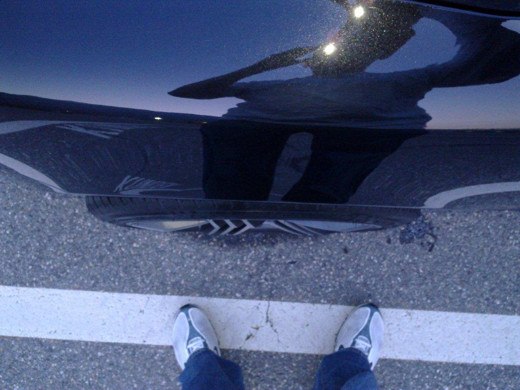

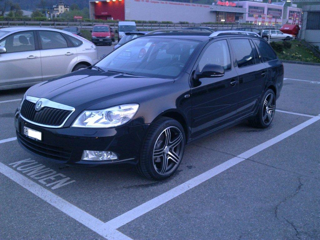

Heute hab ich meine Sommerräder bekommen. Tomason TN5 in 8.5x18" ET40 mit Michelin Pilot Sport PS3 in 235/40R18. Vorne ist wirklich nur das Profil abgedeckt, der Reifen und die Felge schauen etwas heraus. Hinten sind die Räder etwas weiter innen, da könnte man noch 10-15mm Distanzscheiben pro Seite montieren. Da meiner ein 4x4 ist steht er leider recht hochbeinig dar, und leider ist das Originalfahrwerk ein Keilfahrwerk, nur falschherum eingebaut, sprich die Kiste ist vorne etwas höher als hinten - unbeladen wohlgemerkt. Beladen wird es dann noch extremer. Bin mir noch nicht ganz schlüssig wie wo was hier noch weiter ansteht.
Raddurchmesser 63,5cm
Vorne bis UK Kotflügel 70,5cm (=7cm Luft)
Hinten bis UK Kotflügel 69,5cm (=6cm Luft)
Hier ein paar Bilder:
