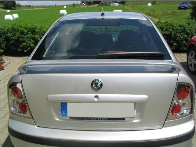

Re: Aero Twin für das Limousinenheck
Ach so, warum möchtest Du denn auf Aero Twin umbauen? Wegen des angeblich besseren Wischverhaltens oder wegen der Optik? Wenn zweiteres, dann nimm einfach den "vollverkleideten" Wischerarm der O1 Limo. Sieht so aus.
Ich hoffe R@V3N verzeiht mir den Klau. :wink:
Der wurde irgendwann ab 03 oder so verbaut.
