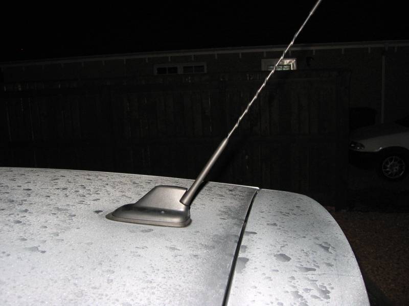

Ah, daher Shark!
Und was ist das? GSM oder nicht oder muss ich wirklich den Himmel mal genauer inspizieren
