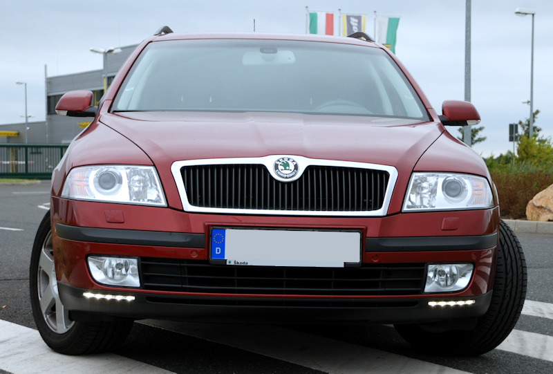

da mir die bissherigen Versionen des TFL's (inkl. meiner eigenen) nicht so richtig gefielen, habe ich noch einen Versuch mit den SlimLines von Nolden Car & Concepts gewagt...
Meiner Meinung nach vom Aussehen und von der Ausleuchtung, das bissher beste Ergebniss. Aber seht selbst:
- lange Belichtung
- DSC_8837a.jpg (151.65 KiB) 2598 mal betrachtet
- kurze Belichtung
- DSC_8835a.jpg (174.24 KiB) 2623 mal betrachtet

Chic,aber ein bissl tief, oder (Unterkante mindestens 25cm über NN)?!
