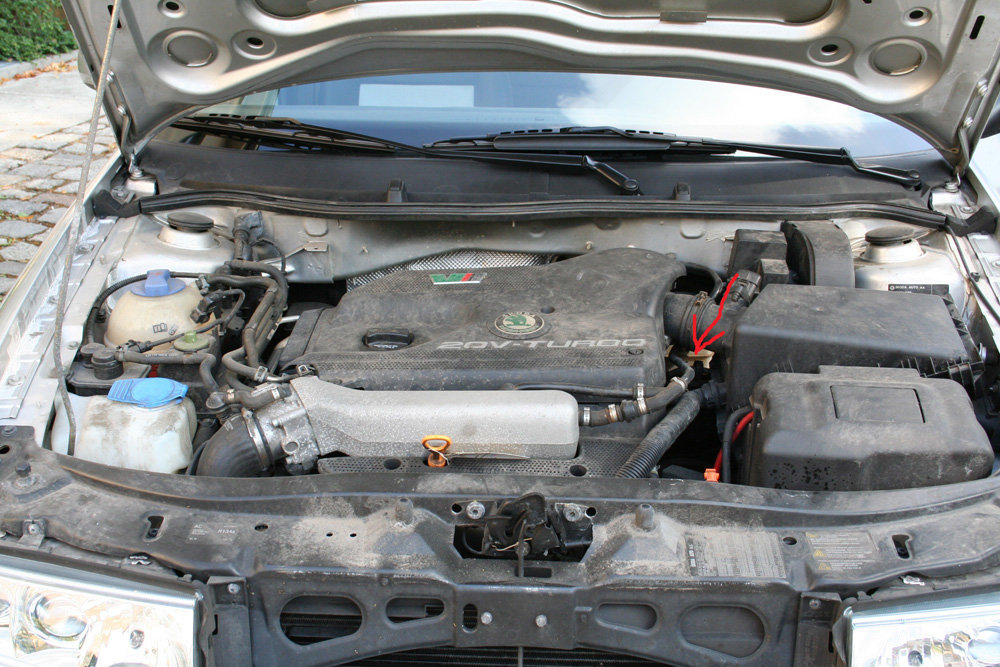

Das Problem habe ich seit ein paar Wochen auch. Die Temperaturanzeige liegt zwischen 70 und 90 °C. Im Fehlerspeicher steht allerdings nichts. Und im Internet habe ich irgendwo gelesen, dass der 1.6 AVU 3 oder 4 Temperatursensoren hat???

@Crop Circle
Ich habe Dir im Bild mal die Richtung zum suchen markiert. Wenn Du die Abdeckung abmachst, siehst Du etwas weiter unten einen Wasserflansch. Da steckt der Sensor drin.
Schaue Dir mal einen Thermostat an und zeige mir die Kabel zum Steuergerät, die einen Fehler verursachen. Wie ich schon schrieb, arbeitet das Teil rein mechanisch. Und wie Offroader schrieb: Das ist ein Doppeltemperatursensor. Bei mir wahrscheinlich nur der Sensor fürs KI defekt. Da schwankte die Anzeige, aber es war kein Fehler eingetragen.
@Crop Circle

@ Daniel aus'm Volkstreff:
Damit kann ich grad nicht viel anfangen. Im ersten Satz redest du vom Thermostat, dass wohl hinterm Kühler etwas versteckt sitzt (Auskunft unserer Werkstatt), im zweiten dann vom Temperatursensor (Doppeltemperaturgeber), der ja in deinem Foto schon per Pfeil markiert ist. Was arbeitet jetzt rein mechanisch und wozu willst du irgendwelche Kabel sehen? Etwas Aufklärung wäre nicht schlecht. Vielen Dank.
Mfg Christoph
