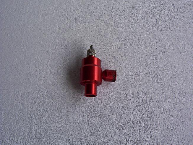

Ein Foto von dem ventil das verbaut war, hab derzeit das originale:
- 100_2511.jpg (74.36 KiB) 1752 mal betrachtet

Schmeiß das Ventil raus und mach eins vom RS6 rein.Kostet genauso viel wie ein Serien 1.8T Schubumluftventil (21€).

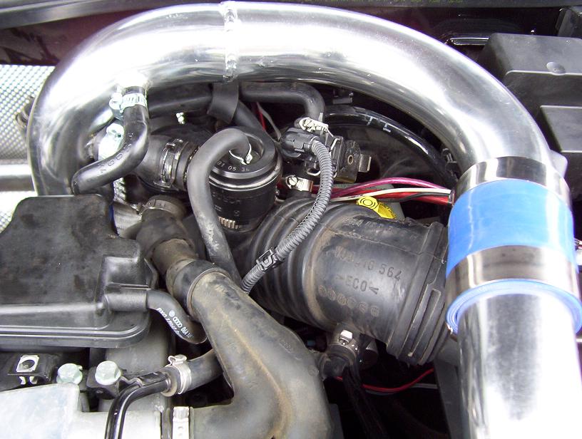

Mach mal nen Bild vom Motorraum und vom Lader inkl Krümmer

Den Ladedruck weiß ich nicht da ich keine Ladedruckanzeige habe.
Dann hat er mich da wohl auch über den Tisch gezogen,hat 100.- extra gekostet.
also einfach ein Schubumluftventil vom RS6 einbauen und dann wird die Fehlermeldung aber sicher immer noch kommen.

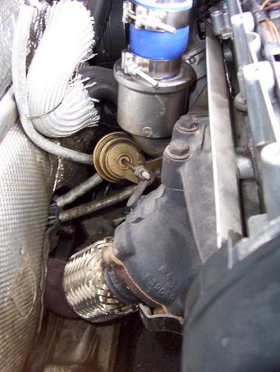

- 100_2515.jpg (77.31 KiB) 1719 mal betrachtet
- da wo jetzt das schwarze sitzt war das rote verbaut.
- 100_2513.jpg (87.38 KiB) 1727 mal betrachtet
- 100_2512.jpg (101.44 KiB) 1714 mal betrachtet

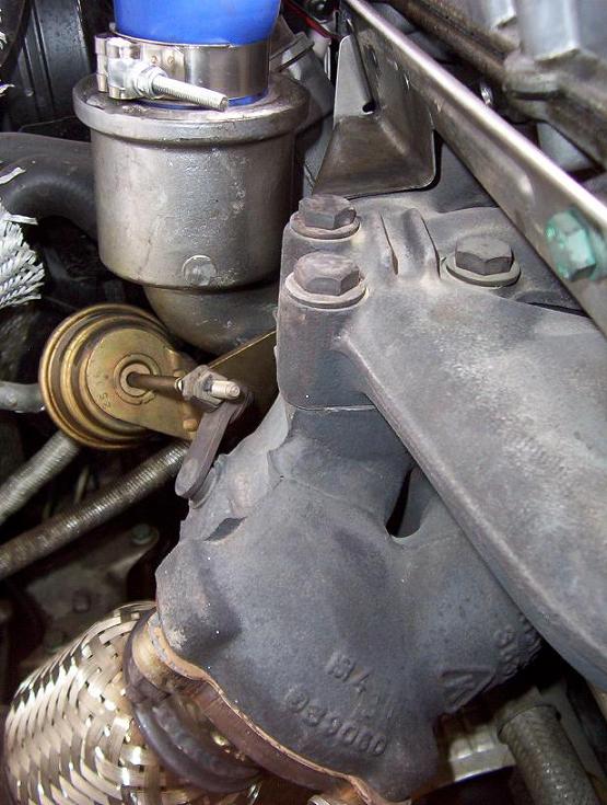

Ein weiteres bild.
- 100_2514.jpg (70.74 KiB) 1718 mal betrachtet

Also der Lader und der Krümmer ist Serie K03.
Auf dem Bild sehe ich jetzt aber nicht dein Tuning-Schubumluftventil.
Mit dem Lader sind maximal 1.5bar Ladedruck machbar.Und das wird ungefähr 10tkm (wenn überhaupt) halten dann ist der Lader hin.
Bilder vom Ladeluftsystem interessieren mich noch.
