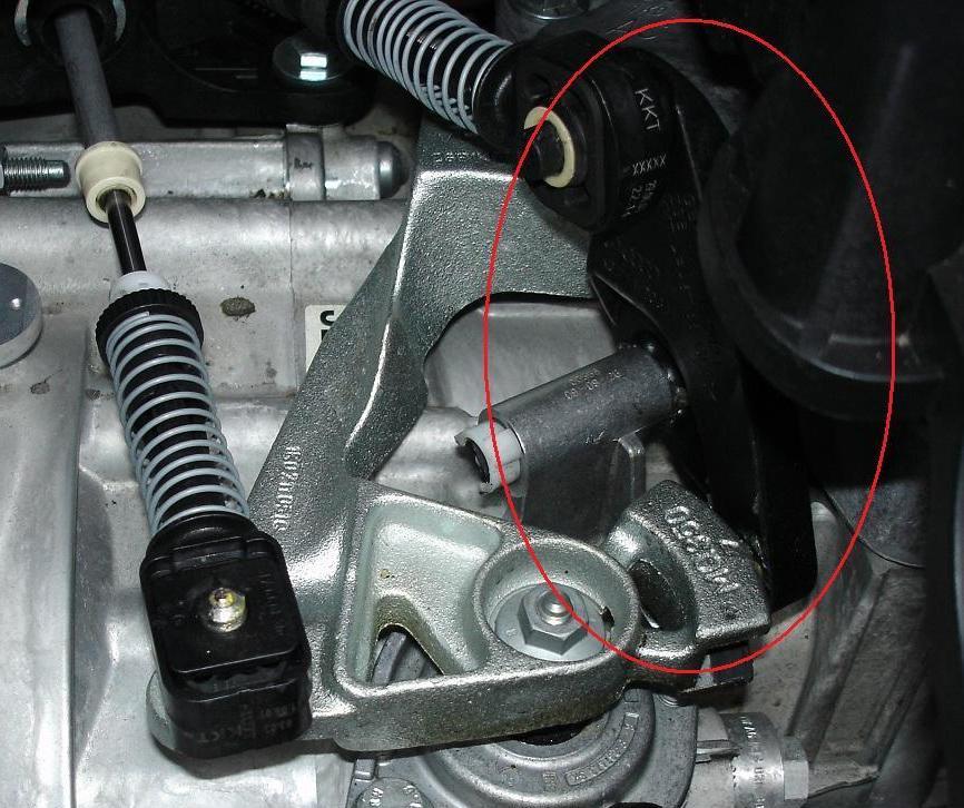

hab mir aufgrund der vielen Beschreibungen für meinen 2.0 Tdi die schaltwegverkürzung vom s3/tt verbaut(längshebel).
Da das ganze so super einfach war, machte ich mich danach im netz gleich auf die such nach einer seitlichen verkürzung und fand nur die wahnsinnig teure einstellbare von forge. die will ich aber nicht verbauen.
Jetzt meine Frage, gibt es im etka teilekatalog eventuell auch noch eine passende seitliche verkürzung, vielleicht auch vom s3/tt? nur längs verkürzen reicht mir jetzt nicht mehr.
hab auf bildern schon festgestellt, das der seitliche schalthebel auf dem getriebe mal aus schwarzem kunststoff(z.b.golf 5 gti)
und mal aus metall ist, wie bei meinem.

kannst du mal ein Bild von dem Teil machen, welches du meinst?

Re: Schaltwegverkürzung vom S3/TT für den Octavia 2 1Z
auf dem ersten Bild ist die einstellbare seitliche SWV von Forge zu sehen, die dann am 2. Seilzug über dem Getriebe montiert wird. Die Originale sieht genauso aus, nur eben ohne Verstellschraube. auf dem 2. bild ist dann der getriebe hebel aus kunststoff (rot eingekreist) aus einem golf 5 gti.
jetzt wäre mal ein bild bzw. hebel aus einem tt interessant. was dort so verbaut ist, und ob der hebelweg seitlich beim tt kürzer ist als alle anderen manuellen 6-gang getriebe

Re: Schaltwegverkürzung vom S3/TT für den RS Octavia TFSI / TDI
Ist zwar schon etwas länger her, aber mir hats mein*Chris* hat geschrieben:hi,
kann ich die SWV auch vom Händler einbauen lassen oder gibt es da Probleme da es ja kein original skoda teilchen ist und ich noch Garantie habe. Aus dem Grund möchte ich auch ungern selber da rum fummeln.
Gruß Chris
Hi auf dem zweiten Bild ist auch sehr schön dieser weiße Klip zu sehen den man beim Facelift abmachen muß dann läst sich die SWV besser wechseln
Grüße Chris
Grüße Chris
Hab mir auch alles bestellt. Da bei meinem die Schaltklaue für die seitliche Verstellung an der Halterung (da wo beim FL dieser Weiße Clip ist) abgebrochen ist und ich damit nurnoch in den 3. und 4. Gang Schalten konnte. Hab ich mit nem Freund erst mal notdürftig mit ner Schraube und etwas Loctite repariert.
Problem ist. Die originale Gibt es nicht mehr. Beim TT scheint selbige verbaut zu sein. Und das neue Austauschteil ist selbiges vom FL und im ETKA ist der Clip bei meinem vFL nicht mit angegeben. Also drann denken, beim vFL wenn man die sitliche kaputt geht, eine dazu bestellen. Ich kanns jetzt nicht wechseln da ein Teil für 51Cent fehlt. :motz:
Ich geb, wenn das Teil da ist die Teilenummer mal durch.
