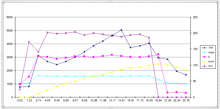

Zu den Logfiles ein kleiner Tipp:
Logfiles, die die Ladedruckregelung betreffen macht man so:
. aus dem 4. Gang heraus ab Leerlaufdrehzahl ohne Unterbrechung voll durchgetreten Beschleunigen, also schon bei 30-40 in den 4. Gang schalten und dann voll durchbeschleunigen
. Ohne jedes Absetzen vom Gaspedal - weil genau das die Störungen und Überschwinger produziert, die dann zu verfälschten Ergebnissen führen
So sieht man dann, ob er sauber den Ladedruck einregelt. Das Ganze, wenn mit VAG-COM oder VCDS geloggt als csv-Datei abspeichern, mit einem csv-Excel-Konvertertool in eine vernünftige Excel-Tabelle umformen und dann grafisch aufbereiten.
Dann kann man echt gut damit arbeiten und alles herauslesen. Siehe Anlage - gut hier ists jetzt kein Vollgas-Log wegen LMM, sondern war eine Drehmomentmessung, aber das Schema ists selbe.
