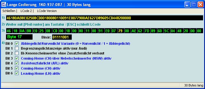

Bevor ich dir deine lange Codierung für das BCM entsprechend anpasse, die der :) dann nur eintragen brauch, noch mal zur Klarstellung:
Nur Abbiegelicht deaktivieren oder auch Kurvenlicht?
Und wie sieht es mit NSW an bei Rückwärtsgang eingelegt aus? Wobei ich jetzt nicht weiß, ob das noch geht, wenn Abbiege- und Kurvenlicht deaktiviert ist.
Abbiegelicht... NSW leuchtet beim Blinken auf der entsprechenden Seite bei V<=40km/h
Kurvenlicht... NSW leuchtet bei Lenkradeinschlag auf der entsprechenden Seite bei V<=40km/h

Im BCM des FL kann man per Codierung einstellen, ob die NSW nur beim Lenkradeinschlag oder auch beim Blinken angehen sollen, wenn v<=40km/h. Das ist mit Kurvenlicht (nur Lenkradeinschlag) und Abbiegelicht (beides, d.h. Lenkradeinschlag und Blinken) bezeichnet. Codiert wird das im Byte 17 Bit 0.

Also zum Deaktivieren muss lediglich Byte 14 Bit 7 von 1 auf 0 gesetzt werden. D. h. aus
40 00 0A B8 E0 05 08 C0 40 08 00 80 51 00 91 E4 43 70 00 AE 72 6D 85 60 80 85 40 04 00 00
91 (HEX) = 10010001 (BIN)
wird
00010001 (BIN) = 11 (HEX)
40 00 0A B8 E0 05 08 C0 40 08 00 80 51 00 11 E4 43 70 00 AE 72 6D 85 60 80 85 40 04 00 00
Wenn du meinst, dass Byte 29 (die letzten beiden Stellen) bei dir nicht "00" sind, was ich mir nicht vorstellen kann, diese nicht verändern.

Jetzt muss man aber auch noch im Byte 17 von 70 (1110000) auf 30 (0110000) stellen, damit es beim Blinken und Einschlagen deaktiviert ist oder?
Welches ist fürs Blinken? gibt da wiedersprüchliche Infos in diesem Beitrag.

Nein. Es muss nichts anderes gemacht werden.
Im Byte 14 Bit 7 wird deaktiviert, also "=0".
Byte 17 Bit 0 ist nur für das Verhalten zuständig, also ob nur bei Lenkradeinschlag oder auch bei Blinken. Ist hier "=0", dann gehen die NSW nur beim Lenken an, ist jedoch "=1", dann gehen die NSW beim Blinken und Lenken an. Das wirkt sich nur aus, wenn Byte 14 Bit 7 "=1" ist.
Lass dich nicht von der Bezeichnung "Kurvenlicht" irre machen. Es geht nicht um das dynamische Kurvenlicht der Hauptscheinwerfer. Das hat damit nichts zu tun. Es ist das "Angehen" der NSW beim Lenkradeinschlag bis 40 km/h gemeint.
Edit:
Ganz hast du es noch nicht verstanden. Also gezählt wird immer mit Null beginnend. Die lange Codierung in HEX von links nach rechts. Jetzt kommst: Die Binärstellen jedoch von rechts nach links. D.h. für dein Beispiel im Byte 17 das Bit 0 von "0" auf "1" ändern: 70 (01110000) wird zu 71 (01110001).
