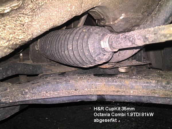

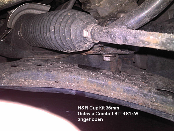

Fein ist das nicht, was sich da für ein Anblick bietet.
Habe diesen Thread dazu genutzt, selbst mal danach zu schauen.
Bei mir ist ein H&R CupKit Comfort 35mm im Combi mit 1.9er TDI 81kW verbaut.
Interessant wäre wirklich das Ganze mal bildlich bei >50er Fahrwerken zu sehen.
Unabhängig davon was man für Dämpfer verwendet, ließe sich das Anschlagen nur durch die Begrenzung des Einfederweges verhindern.
Das Ganze ließe sich doch auch nach dem Satz des Pythagoras berechen. siehe http://www.mathepower.com/rechtw.php
Dann kann man mit dem Einfederweg und den Maßen des Querlenkers den "Platzbedarf" zum Hilfsrahmen auseinanderfrickeln.
MfG thegrossa
