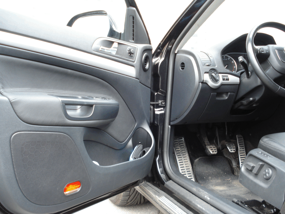

DER NACHTRAG....
...WAS LANGE DAUERT.....funktioniert!!!!
Nachdem ich meine Türpappen beim Sattler hatte und ER das echt schön hinbekommen hat (finde ich!!!)
, war die letzte Baustelle die Sitze am Busssystem des Autos anzuschließen...
Die Memoryfunktion (inkl. der 3 Positionen) und auch beide unterschiedlichen Schlüssel funktionieren tadellos. Nur die Spiegelabsenkung nicht, da hierfür ein "anderer" Spiegelmotor verbaut sein müsste, was aber leider nicht ist...
