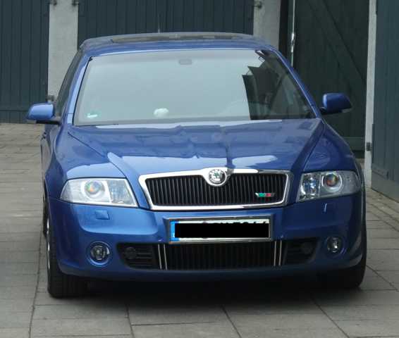

@rj2001,
Ich geh mal davon aus, dass Dein Octi kein FL ist.
Richtig,ist Bj 2006 wie auf dem Foto links.
Es sind auch keine Phillips-TFL,sondern rund und aus der Bucht.

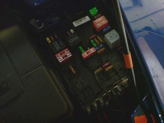

Ich glaube aber den Fehler gefunden zu haben.
Denn auch ohne das das + Kabel angeschlossen ist kann man bei abgezogenen Zündschlüssel an dem von mir gewählten Steckplatz für die Sicherung immer wieder Spannung messen.
Und zwar immer dann wenn ich mit einer Prüflampe zuerst an Masse und dann an den Steckplatz gehe.
Nach ein paar Sekunden erlischt die Lampe und geht dann beim erneuten Kontakt wieder an.
Leider steht nirgens wo für die nicht belegten Steckplätze vorgesehen sind.
Ich habe jetzt einen anderen Platz für das + Kabel benutzt und bisher ist der Fehler nicht mehr aufgetreten.
Gruß Jürgen

Hallo Heinju,
wo nimmst Du das Zündungsplus ab ?
Gruß Lothar

Re: LED TFL Einbau
Beitrag von Heinju »
Hallo Lothar,
im Motorraum,Sicherungskasten.
Das Foto ist nicht besonders gelungen,mein Handy hat kein Blitzlicht.
Die Sicherung mit dem Kabel.
Gruß Jürgen

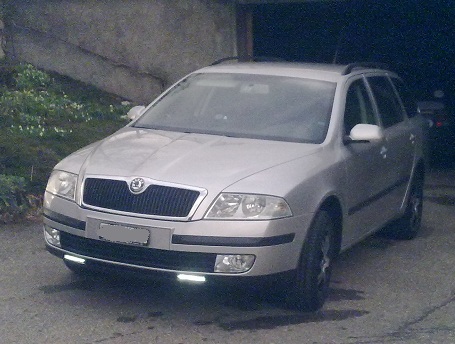

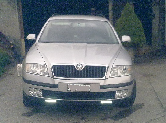

wollte schon lange mal meine Variante vom TFL zeigen

Beitrag von md2609 »
Gut, ich hätte (habe) die TFL aber weiter nach aussen gesetzt. Finde das sieht besser aus.

Re: LED TFL Einbau
Beitrag von sachse-dd-fo »
Mir gefallen die TFL weiter außen auf Höhe der NSW besser. Habe heute erst einen Octi gesehen, der die TFL noch weiter zusammen hat... schaute bes*****en aus...

Re: LED TFL Einbau
Beitrag von octavia289 »
näher zusammen als meine würde ich sicher auch nicht machen.
habe das ganze mehrmals ausprobiert von wegen höhe und abstand und am schluss mich für diese variante enschieden
1. montage war relativ leicht
2. nach meinem gefühl wirkt er durch diese option tiefer
3. ist es diese montage einmalig
4. es gefällt mir :D
fazit: alles geschmacksache
