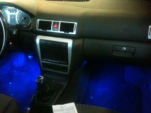

Nach dem ich letzte Woche zum zweiten mal beim TÜV war, und diesmal auch alles ok war (Federwegbegrenzer sei Dank)
(Fahrwerk, Felgen) habe ich mich dieses Wochenende noch ein wenig an der Innenraumbeleuchtung versucht. Werde mir noch eine Ausschaltverzögerung löten, damit Umfeldbeleuchtung und Fussraumbeleuchtung noch einige Zeit nachleuchten, wenn ich das Auto schliesse.

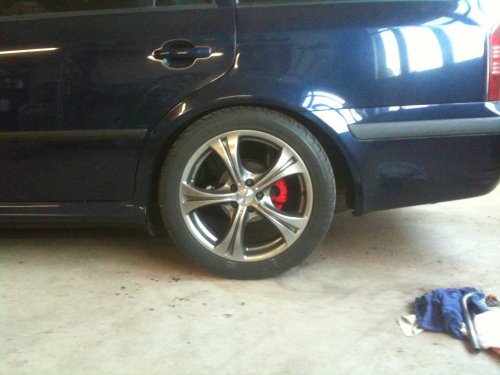

Weiter habe ich mal begonnen die Bremssättel zu lackieren, finde es echt gelungen, mir gefällts

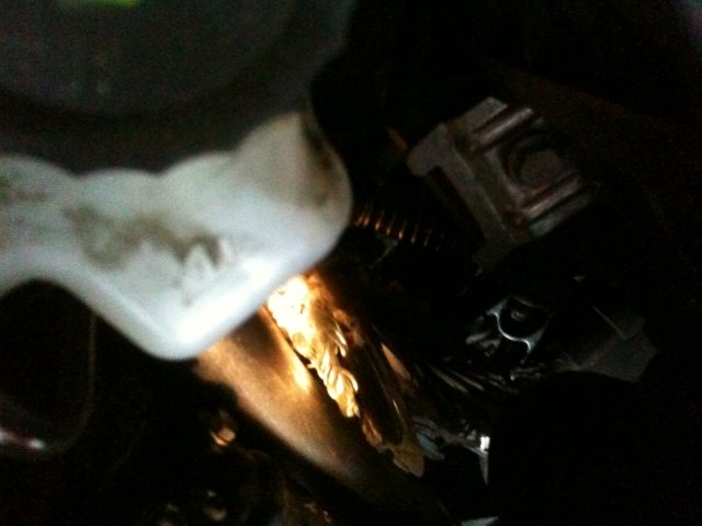

Zum Schluss habe ich noch eine lustige Geschichte...Der Vater meiner Freundin hat einen Octavia 1Z/2010, da hat er mir am Wochenende gesagt, dass es in seinem Auto so stinkt und er einmal den zweiten und vierten Gang nicht reinbrachte. Wir haben uns dann mal an die Arbeit gemacht und siehe da, im Schaltgestänge zwischen Batterie und Ansaugrohr haben wir einen Vogel gefunden(und der war nicht klein und schlecht zugänglich), natürlich ganz zerrissen, der Gestank war echt pestialisch, mussten ihn dann mit Handschuhen Stück für Stück herausreisssen....
Vielleicht erkennt ihr etwas auf dem Bild. Habe es dann unterlassen, nochmal ein Foto zu schiessen als wir ihn rausgepickt haben.

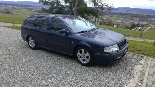

Hier mal ein aktuelles Bild meines Octi, der nun meist nur noch von meiner Freundin gefahren wird, da sich ihr Colt verabschiedet hat (Marderbisse mit Folgeschäden) Da ich mit meinem Studium nicht auf mein Auto angewiesen bin, kommen wir auch gut mit einem aus.
Octi ist noch mit 4 alten Stahlfelgen beladen, darum hängt er hinten so.
Hatte bei Kilometerstand 179 tkm, vor einem Monat, das Problem, dass beim Beschleunigen bei 3000 Umd. der Motor plötzlich in den Notlauf ging, war dann beim Fehlerauslesen und musste den Geber für den Ansaugdruck (G71, unter linkem Scheinwerfer) austauschen.
Nun seit gestern fing es wieder an mit dem Leistungsverlust. Zusätzlich blinkte noch die Vorglühleuchte auf, welche nun wieder verschwunden ist.
