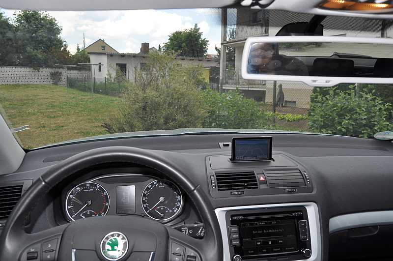

@Skoda-Freund,
warum ein F10? Das F12 ist noch besser. Die Preise fallen auch stetig.
Anbei ein Bild, wie sich das bei mir darstellt.
