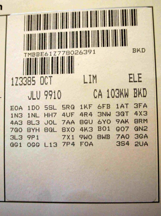

Guten Abend, ich habe ein kleines problem, brauche neue bremsbeläge für vorne und hinten für mein Octavia.
Bj.02.2007 2.0 TDI 140 PS
Leider kann ich die PR nummern nicht zuordnen, kann mir jemand bitte helfen und sich den Schild anzuschauen.
Ich glabe für die Hinterachse ist 1KF aber bin mir nicht sicher.
Bitte um hilfe...
Gruss
Darius
Bitte um hilfe...
Gruss
Darius
- hier das bild mit den ganzen PR Nummern
- skoda1.jpg (188.03 KiB) 7763 mal betrachtet

Hallo, vielen dank für die schnelle Antwort. Die hinterachse habe ich gefunden aber für die Vorderachse ist die nummer nicht da oder falsch gelistet in der Datenbank.
Ich weis nicht welche belege ich nehmen soll, nach fahrzeuschein gesucht bei den onlinehändlern aber zusätzlich sind die PR nummern zu beachten. und da gibt es viele.
Welche nehmt man jetzt? Das ist die Frage....1ZE, 1ZF, 1ZM, 1ZC,
Herzliche Grüsse
Darius
Herzliche Grüsse
Darius

Der 140PS TDI hat 1ZE - also 288x25mm.
Die Info kannst du aber nur mit erWin abrufen, da der PR-Code nicht im Serviceheft steht.
