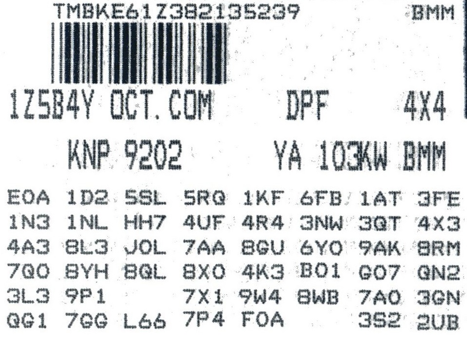

wieder Bremsen und die Scheiben
Ich habe Code-Bibel vom darkking gelesen, die Posts bzgl. der Grösse und Dicke der Scheiben auch.
Es werden die Front- und Hinteren Bremsscheiben und Bremsklötze bei mir ausgetauscht.
Ich bin immer noch unsicher welche soll ich kaufen? Kann mir bitte jemand helfen? Siehe Bild.
Danke im Voraus

- skoda_spezifikation_detailed.jpg (242.14 KiB) 7500 mal betrachtet

Mojn,
halber Nacht gesucht und -hoffe- gefunden
Würde ich nur noch die Dicke der Scheiben wissen....
Help!
Bei mir steht eben die 1KF, also laut dem Thread weiter gelesenSpec!4list hat geschrieben:
Siehste du auch anhand der PR-Nummer auf dem Aufkleber in der Reserveradmulde oder im Serviceheft.
288 Scheiben: 1ZE oder 1ZP
280 Scheiben: 1ZF oder 1ZM
255 Scheiben: 1KD
260 Scheiben: 1KF
gehe ich davon aus die vorderen Scheiben sind die 280'er und die hinteren 260'ern. Richtig?Spec!4list hat geschrieben:
312/286 ist beim Octavia nur im RS verbaut. Hast mal nach der Nummer für die HA geschaut? Wenn hinten 260 verbaut ist, ist vorn die 280 drauf. Falls hinten 255 drauf sind, hast du vorn die 288 Scheiben.
Help!
Octavia 4x4 Elegance Combi, Typ: 1Z5, 2.0Diesel/140PS, Bj. 03/2008

Re: neue Bremsscheiben und Beläge - aber welche?
Nein, die von dir zitierte Aussage stimmt so nicht.
Der 2.0 Tdi hat vorn 288x25mm Scheiben. Sieht man nur anhand des verbauten Bremssattels. Steht auf dem Bremssattel FS-III drauf, sind 280x22mm Scheiben verbaut. Steht nichts drauf, ist es die 288x25mm Scheibe.
Hinterachse lässt sich anhand des PR-Codes auf dem Serviceaufkleber ablesen - in deinem Fall 260mm

Danke!

welche Bremsscheiben und Beläge Octavia
brauche neue Bremsscheiben und Beläge vorn für meinen Octavia Combi BJ 2005 2li TDI 103kw, nun wird aber immer nach eine PR-Nummer gefragt die ich in meinen Unterlagen nicht finden kann kann mir irgendwer weiterhelfen?
mfg
karlchen
mfg
karlchen
Re: welche Bremsscheiben und Beläge Octavia
Du brauchst 288x25 mm Bremsscheiben.
PR Nummer 1ZE.
Habe Deine Anfrage auch in einen bestehenden Thread verschoben.
PR Nummer 1ZE.
