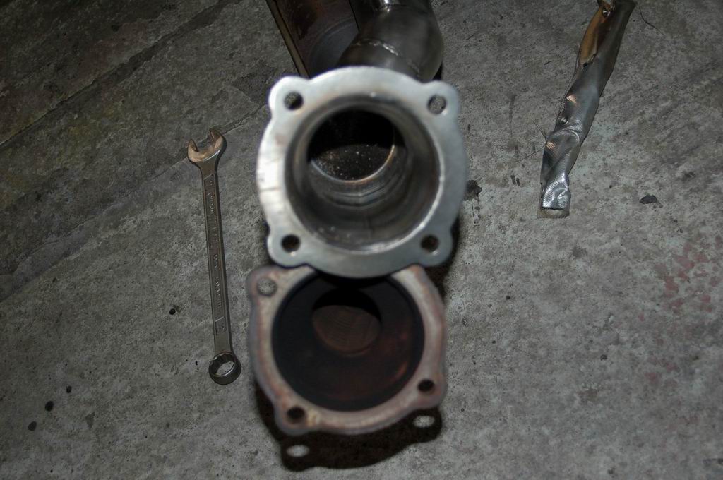

Wenn es wirklich der Kat sein sollte, dann nimm am besten ne andere Downpipe+200 Zeller (TIJ oder Materialmord habe zB jute...). Wenn du mal die Serienpipe gesehen hast: Die ist wirklich ein WITZ!
Im Anhang ein Vergleich zu einer 70mm Downpipe
Ach ja, bin mal auch zu nem Tuner zum Schweisen mit ner 15 cm Großen Downpipe gefahren...ohne Probleme. War nur übelst laut...
