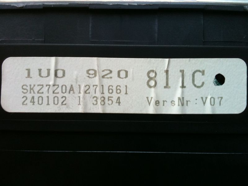

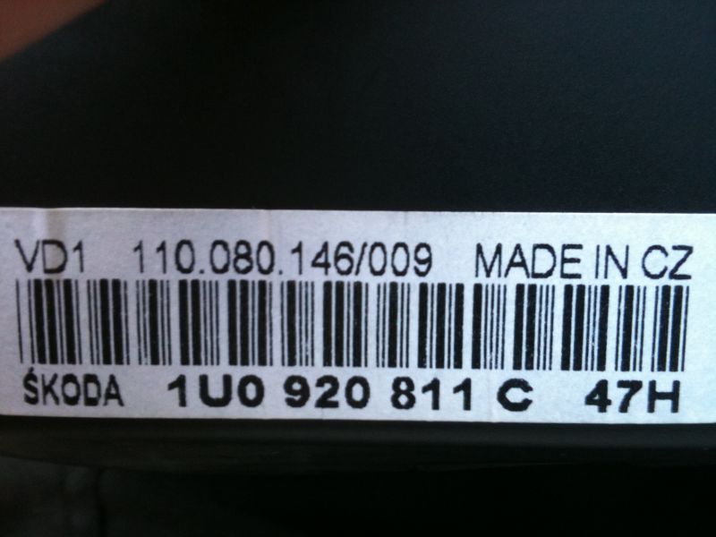

Sodele.
Hab jetzt nun auch ein KI mit MaxiDot.
Jetzt geht es darum das Ding anzulernen.
VagDashCom habe Ich nicht um den Login auszulesen.
Ein Kumpel meinte das wenn Ich Glück habe auf der Rückseite ein Aufkleber mit dem Login sein kann.
Vom neuen KI habe Ich den Login.Aber den alten brauche Ich ja auch noch zum anlernen.
Jetzt habe Ich auf der Rückseite vom alten KI 2 Aufkleber gefunden.
Ich stelle die mal ein.Vielleicht kann mir ja jemand sagen ob da irgendwo der Login-Code drauf steht
- Bild 002.jpg (46.06 KiB) 1065 mal betrachtet
- Bild 001.jpg (56.76 KiB) 1053 mal betrachtet

Mein Tacho ist auch da, aber ohne aufkleber, auf denen steht welchen Tacho ich habe.
Habe nur einen aufkleber mit einem PIN, denke das es vom letzten RS ist wo der Tacho verbaut war.
mfg
mfg

War bei mir auch so.
Wenn du ihn einbaust und mal das Steuergerät vom Tacho öffnest siehst du dann die Teilenummer oben links in der Spalte.
Meiner wurde heute erfolgreich eingebaut und angelernt inkl alten Login auslesen sowie auf 0km setzen.
Muß nur nochmal aufmachen und die Tempanzeige sowie die Tankanzeige eine Zeigerbreite nach links versetzen.
