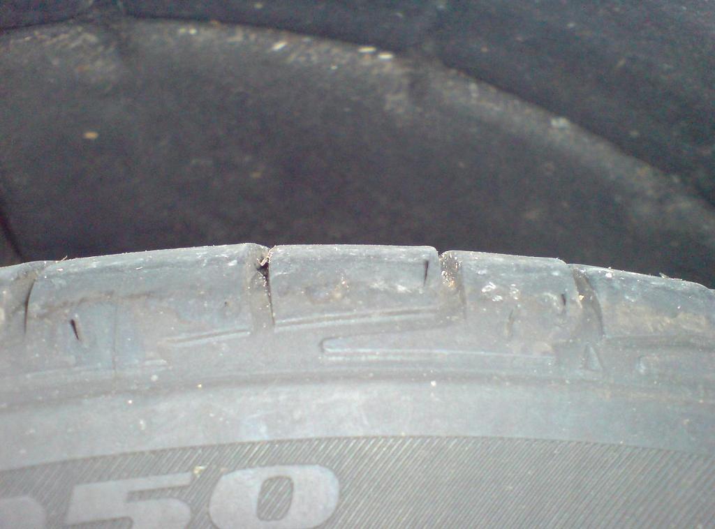

Und so sieht mein Potenza nach rund 12.000km aus
Dieses Abnutzungsprofil zeigt er schon lange.
Fahrgeräusche gibt es, aber die schiebe ich eher auf den Fahrbahn, da man bei neuem Asphaltbelag nichts störendes hört.

Potenza mit Sägezahnbildung war nicht der Hauptverursacher der nervigen Geräusche!
Auch ich bemängelte Anfang des Jahres extreme Laufgeräusche bei meinem Skoda-Händler. Der Lärm war so stark, dass sich mein Sohn schon bei 80km/h die Ohren zuhielt. Nach Begutachtung und Probefahrt wurde dann Sägezahnbildung festgestellt (20tkm). Der freundliche überredete mich dann einen neuen Satz Sommerreifen 225r17 zu bestellen obwohl ich mehrfach darauf hingewiesen habe, dass die Geräusche auch auf meinen Goodyear 205r16 Winterräder zu hören waren.
Das günstigste was sie hatten waren Dunlop für 500€/Satz. Tage später holte ich den Wagen mit den neuen Rädern ab und machte mit dem Meister eine Probefahrt. Die Geräusche waren immer noch dieselben und beim Aussteigen stellte ich fest, dass die Räder der Vorderachse vertauscht waren (falsche Laufrichtung)
Das Ende vom Lied war, dass ein hinteres Radlager die Geräusche verursachte.
Nach einer Beschwerde :motz: an die Geschäftsführung des Autozentrums mussten wir die Rechnung für das Radlager nicht zahlen und bekamen einen Gutschein von 375€ für die nächste Inspektion.
