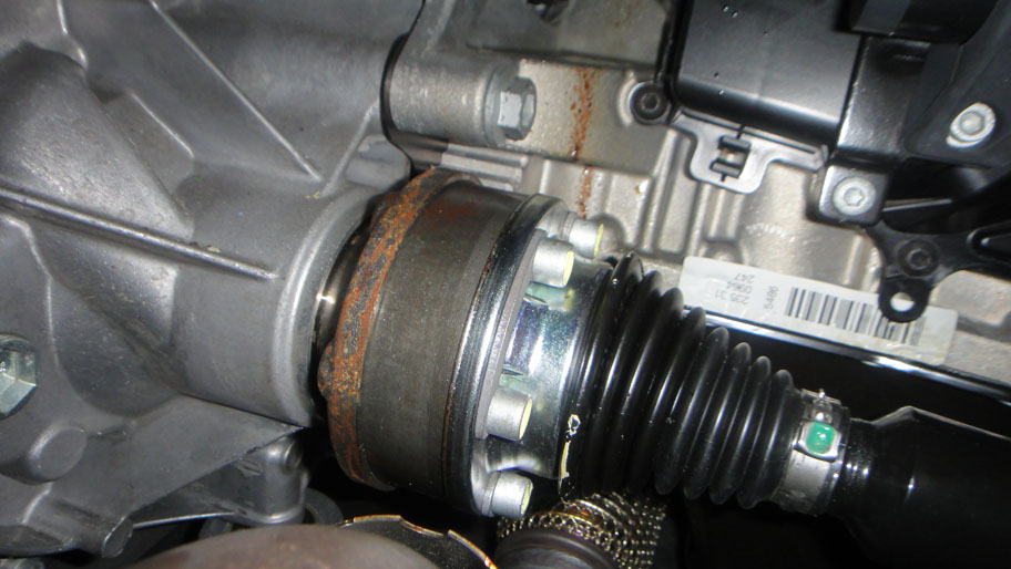

Hab ich beim Fotografieren des Motorraums gefunden. Der Wagen ist 3 Monate alt. Da dürfte doch so etwas nicht auftreten

Flugrost an massiven Gußteilen, die nicht beschichtet sind. Das hört man schonmal hier und da. Kommt eigentlich immer bei raus, dass die Teile so massiv sind, dass da in 20 Jahren nix durchrostet.
Aber beim Händler ansprechen kannst Du das ja trotzdem mal. Weiß aber nicht, ob ich deswegen das halbe Auto zerlegen lassen würde, nicht das dann Fehler eingebaut werden oder sowas.

Und wie sind die Ölspritzer zu erklären?

Ölwannendichtung schwitzthalt sehr leicht.
Ist auch nix besonderes,also kannst beruhigt weiter schlafen;)
Ich würd mir erst gedanken machen wenn duÖlflecken unterm Auto hast bzw wenn alles richtig Ölig ist.

Das ist, wenn mich die Bilder nicht täuschen, kein Öl, sondern rostiges Wasser, was durch die Rotation gespritzt hat. Öl sieht anders aus...

Könnten das evtl. nicht auch Fettspritzer des Antriebswellengelenks sein. Evtl. noch Reste von der Montage. Bei älteren autos sehe ich das regelmäßig.

Eher nicht. Die Spritzer sind genau auf Höhe des rostigen Teils.

Das Rostige..., ist kein Gussteil, sondern ein Blechteil, welches keinen außreichenden (möglichst galvanischen) Korrosionsschutz bekommen hat. Die Ersparnis, falls das im Fertigungsprozess gewollt war, ist im einstelligen Centbereich. Also wirklich an der falschen Stelle gespart.Oberberger hat geschrieben:Flugrost an massiven Gußteilen, die nicht beschichtet sind...
Das Blechteil hat eine geschätzte Stärke von 1.5mm. Da ist der Korossionsvorgang deutlich früher am "Ziel".Oberberger hat geschrieben:dass die Teile so massiv sind, dass da in 20 Jahren nix durchrostet.

Was sagt denn die Antriebswelle der anderen? Meine sah im nach 6 Monaten schlimmer aus.
Ich schlafe aber trotzdem ruhig
